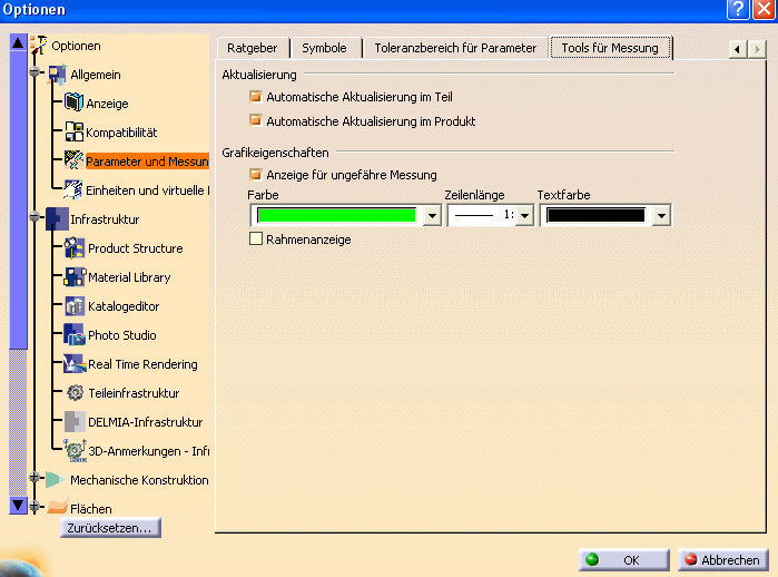

Hallo allerseits,
ich habe in einem Product eine ganze Menge Distance-Messungen, die im Grunde genommen alle von einem einzigen variierbaren Parameter abhängen. Nun möchte ich, dass die Distance-Messungen automatisch einem Update unterzogen werden, wenn ich diesen einen Parameter verändere.
Ist dies möglich?
Wäre super, wenn mir hier weitergeholfen werden könnte!!!

die messungen müssten mit dieser einstellung (Bild) automatisch aktualisiert werden!
mfg johannes

Hallo Johannes,
das hatte ich auch schon versucht.
Leider funktiniert das bei dieser Art von Messungen nicht.
Man muss jeden Distance-Knoten einzeln aktivieren, zuerst Apply-Button und danach Ok-Button anklicken.
Ich kann mir einfach nicht vorstellen, dass das Ganze nicht auch automatisiert werden kann?!
Trotzdem danke für den Hinweis :-)!

Juppi,
wenn der Parameter bei der PEO (Product Engineering Optimizer)eine Rolle spielt, wird sie automatisch (während der Optimierung) auf den neusten Stand gebracht...und eben das brauchte ich
Trotzdem DANKE euch allen, die ihr mir helfen wolltet!!!
