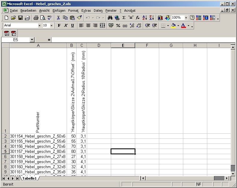

Das Verknüpfen von Parametern mit der Konstruktionstabelle ist sehr einfach. Aber bei einer Parameteränderung soll sich auch der Teilename bzw. eine Teil des Teilenamens ändern. Kann man dies auch hinterlegen. Oder zumindest die Benennung des Hauptkörpers sollte sich aus definierten Zellen der Konstruktionstabelle zusammensetzen.

Hallo Dieter,
in Deiner Konstruktionstabelle eine Spalte "PartNumber" einfügen. Die Einträge in dieser Spalte kannst Du ja dann mit den anderen Spalten verknüpfen.

Hallo Jochen
Deine Verknüpfung in der Exceltabelle ist schon ok. Der Wert der Spalte kann auch mit einem Parameter verküpft werden. Ich möchte aber zusaetzlich noch den Teilenamen oder die Benennung des Hauptkörpers anpassen. Ich dachte dies geht.
