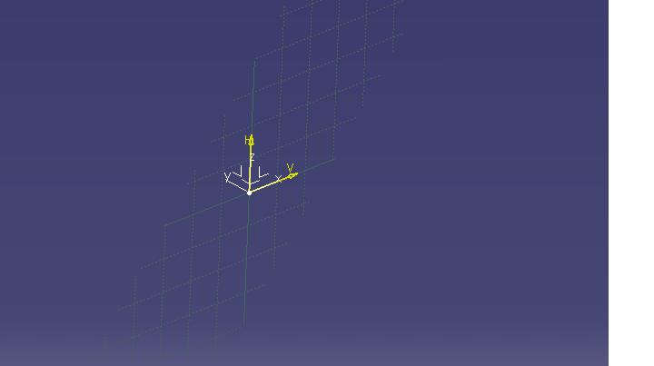

Hallo, ich glaube ich muss noch eine negative Eigenschaft berichten. Wenn man sich auf die Konvention im Fahrzeug hin bezieht, (plus x zum Fahrzeug hin nach hinten , y vom Fahrer nach rechts in Fahrtrichtung, z- nach oben) muss man in einem Sketch auf zx_ebene im negativen vierten Qaudranten anfangen zu skizzieren, damit man einen positiven X-Wert im Fahrzeug hat. (Getestet mit R12SP3).
Dassault hat das System so aufgesetzt, dass positve Werte im Sketch -> negative Werte im Achsensystem ergeben, (Maesure, siehe Bild) Bitte helft mir das aufzulösen.
Würde der Sketch mit h direction in plus x auflösen, dann wäre es stimmig. Positioned Sketch ist keine Lösung, da es einfach jedesmal h invertiert werden müsste, das geht nicht prozess-sicher da jeder da aufpassen muss wie ein Schießhund. Ausrichtungsfehler sind vorprogrammiert. Jedem mitzuteilen, dass er für positive koordinatenwerte im vierten Qaudranten anfangen soll, na super. Und im Fahrzeug sind viele Prozesse (zB. Netzlage) auf das Fahrzeug ausgerichtet. Da ist eben nicht hinten vorn, links gleich rechts und oben gleich unten.

Guten Morgen webfritz,
habe dein Problem gerade mal ausprobiert. Weiß auch nicht genau, woran es liegen könnte. Wenn du aber ein Axis-System in deinen 3 Standardebenen erzeugst (Origin = 0,0,0), und deinen Sketch auf die Planes des Achsensystem setzt, wird das h-v-System korrekt erstellt (siehe Bild "axis").
Zu deinem Satz zum Thema Positioned Sketch:

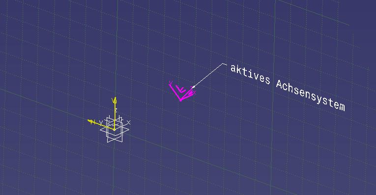

Auch wenn der Aufwand größer ist, wird bei uns zwingend nur mit dem Positioned Sketch gearbeitet. Und zwar aus dem Grund, dass der "normale Sketch" immer nach dem Ursprungsachsensystem (leider nicht auf das gerade aktive) ausgerichtet wird, d.h. hier eine Referenz besitzt (siehe Bild "axis_extern").
Will ich aber den Sketch in einer Unterstruktur mit anderem Achensystem (irgendwo im Raum) haben, darf sich der Sketch auch nur auf dieses Sub-Achsensystem beziehen. Nur so kann ich diese Unterstruktur evtl. später noch in ihrer Lage manipulieren. Mit dem "normalen" Sketch habe ich hier verloren.
