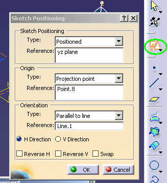

Hallo Leute,
ich habe das Problem das ich Kfz-Bauteile bekomme, die in Fahrzeuglage konstruiert sind.
Jetzt möchte ich das Stanz- oder Biegewerkzeug "drumherumkonstruierern"
Ich erstelle mir jetzt ein neues Axis2 das Werkzeuglage hat, soweit alles i.O.
Wähle ich jetzt das Axis2 an hat mein Sketch die richtige Ausrichtung.
Wähle ich aber eine Teilfläche an, habe ich die Ausrichtung von Axis1 - obwohl Axis2 aktiv ist.
Gibt es die Möglichkeit (wie unter V4) die Ausrichtung immer auf das jeweils aktuelle Axis zu beziehen ohne es anwählen zu müssen??
Gruß mech_fer

Wenn´s Dir um das Positionieren des Sketch geht kannst Du vielleicht auch einen ganz anderen Lösungsansatz nehmen:
Statt einen Sketch zu erzeugen, erzeugst Du einen Positioned Sketch.
Damit kannst Du den Sketch positionieren, also dessen Ursprung und Richtung selbst angeben. Dann brauchst Du gar kein Achsensystem dafür. Du kannst aber den Sketch dann auch direkt an dem Achsensystem  ausrichten.
