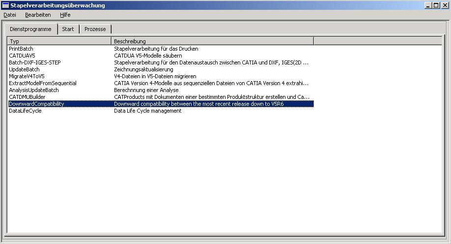

das Problem hatte ich auch schon. Seinerzeit haben wir mir R12 konstruiert, benötigten aber zum Datenaustausch mit einem namhaften Automobilhersteller R11.
Eine richtige Lösung zum umkonvertieren scheint es nicht zu geben. Die Releases sind leider nicht abwärtskompatibel  .
Mein Lösungsansatz:
1. Ihr benötigt Catia V5 R12!
2. Unter Tools->Diestprogramme gibt es die Funktion "DownwardCompatibility. Damit kann man dann aus R12 Modellen R10 Modelle erstellen (Anhang).
Der Haken an der Sache: bei mir hat das Tool lediglich das Part (Solidkonstruktion) als RICHTIG dummes Volume herausgeschrieben. Die Historie ist leider komplett weg!

auch meine Erfahrungen  mit der Funkton "DownwardCompatibility" sind nicht positiv. Genauer gesagt, es ist mir noch nicht gelungen nach dem Konvertieren ein Modell mit der niedrigeren Version zu öffnen.

soweit ich weis geht das nur für parts (wie schon oben erwähnt), flächen kann man leider vergessen, womit dieses tool für mich unbrauchbar ist.

Ueber Down.... kannst du nur Teilen bearbeiten.
Die beste Loesung, die gefunden hab, ist ueber stp Format.
Also SaveAs seine Assembly as stp und dann kannst Du dieser File in R10 oeffnen.
Dann Save gany norall und du kriegst verschiedene Fieles als *.CATPart.
Die Parts bestehen sich aus bloeden Solids, aber ich hab nichts besseres gefunden.
