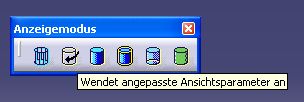

Halli Hallo!
Bin ziemlich neu bei der Erstellung von 3-D Zeichnungen.
Ich brauch da mal Hiiiiilfe!
Wie bekomme ich die Oberfläche (z.B. Messing; Plexi, Holz, etc.) auf mein Werkstück? So das dieses auch im Zusammenbau zu erkennen ist.

Es gibt z.B. im Partdesign eine Menüleiste, die "Apply Material" heißt. Darin ist nur ein Button enthalten und damit kannst Du verschiedene Materialien den Bauteilen zuweisen.

wenn Du das Material, wie Marc sagte, angewendet hast, musst Du allerdings noch den Anzeigemodus umstellen. Im Bild: Material 1 musst Du die letzte Schaltfläche (die mit dem Fragezeichen) anklicken. Danach öffnet sich ein neues Fenster. Dort muss der Schalter Materialien selektiert werden. Danach wird die letzte Schaltfläche grün. Wenn diese aktiviert wird, ist auch im Assembly das zugewiesene Material sichtbar.

Danke UFLO
Das war schon eingestellt!
Hat auf jeden Fall gefunktionöppelt. Werde ich mir aber für die Zukunft merken!
