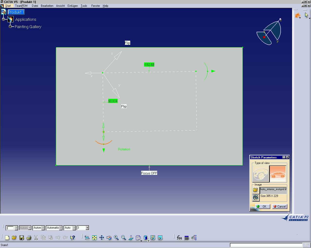

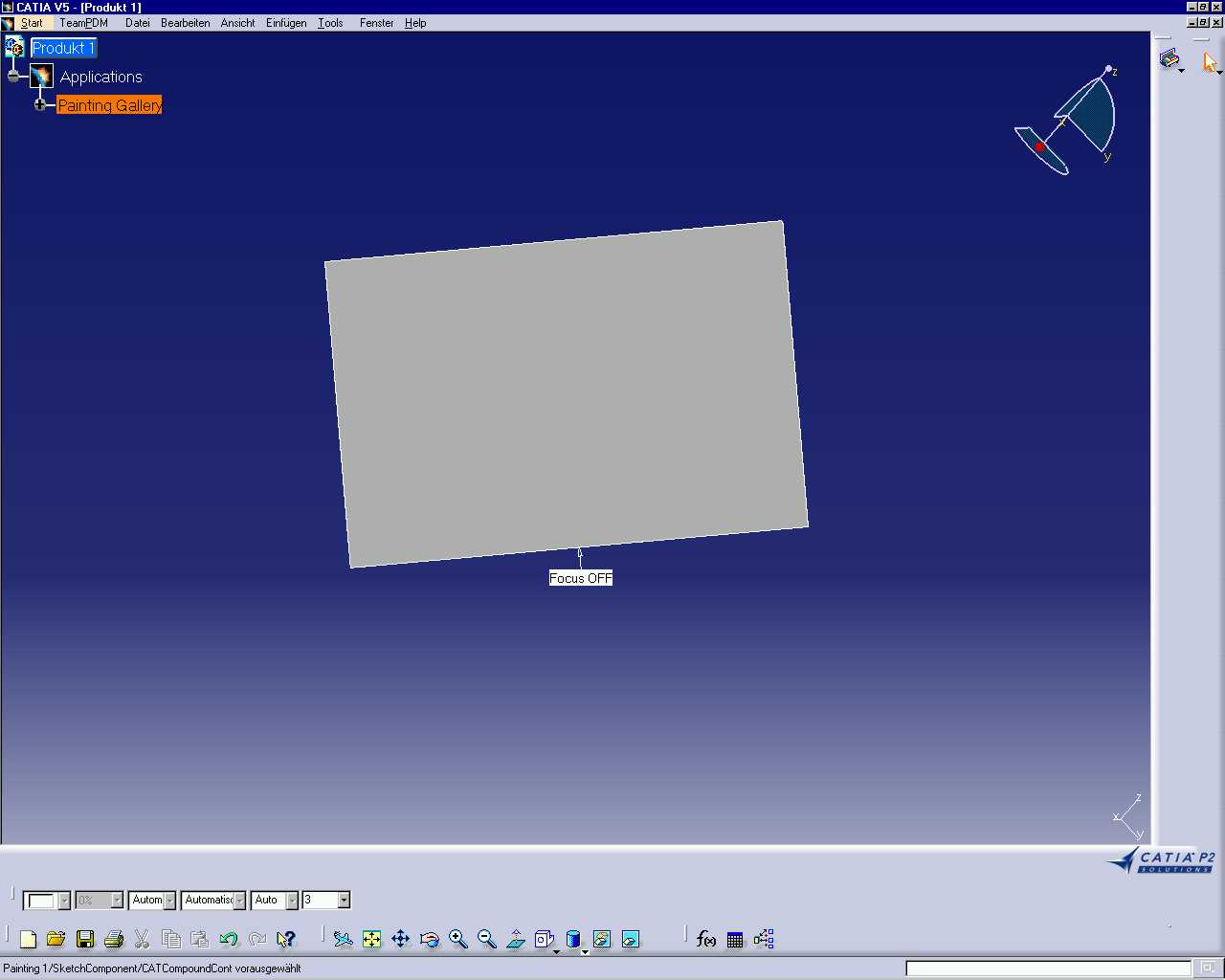

Ich möchte ein Bild (tif) mit Hilfe des Sketch-Tracers einfügen. Ich kann das Bild auswählen-aber es erscheint in CATIA nicht. Lediglich eine graue Fläche erscheint! Ich hab schon verschoben, gedreht usw. - es erscheint nicht! Wie kann ich vorgehen, dass das Bild erscheint?
Im Anhang sind 2 jpg`s. Einmal während des Befehls und einmal das ernüchternde Ergebnis!
Version CATIA V5 R6(!)
K.

Hallo Herr Inspektor,
Du musst bei der Darstellung auf Material gehen.
Bei den Darstellungsarten ( Schattierung mit Kanten etc.) gibt es als unterstes die Darstellung einer leeren Tonne.Wenn du mit dem Cursor da drüber fährst bringt er als Erklärung: Wendet angepasste Ansichtsparameter an. Klicke die Tonne an, danach erscheint ein Menue bei dem du Material auswählst und bestätigst.
Jetzt müsstest du dein Bild erkennen.
Jürgen

Ausprobiert...und: es funktioniert! Hab vorher vieles probiert, aber ausgerechnet den Materialmodus nun nicht!
Dank an Jürgen!
