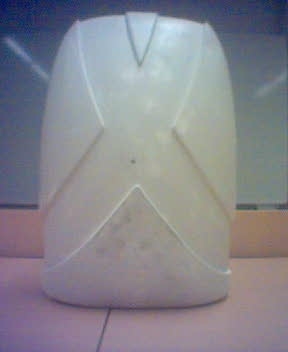

Hallo zusammen, ich hab folgendes Problem. Bei der konstruktion eines gehäuses würde ich gerne die oberfläche mit einer x-förmigen vertiefung versehen. die oberfläche ist alledings nicht eben(siehe Bild). wenn jemand eine idee hat, wäre ich froh wenn sie oder er sich eben bei mir meldet. danke

Hallo Mex,
hier eine mögliche Lösung:
1. Kontur skizzieren und auf Fläche projizieren (im GSD)
2. Offset (im GSD) zur Fläche erstellen
3. Wenn die Seitenflächen der Vertifung entformbar sein sollen, dann mit Sweep; Line; with Draftdirection (GSD) aus der projizierten Kontur die Seitenflächen erstellen. Alternative: Seitenflächen ohne vorher die Projetion zu machen mit Extrude erstellen, alles wenn's fertig ist zum Solid machen und dann Schräge aufbringen.
4. Alle Flächen miteinander trimmen.
