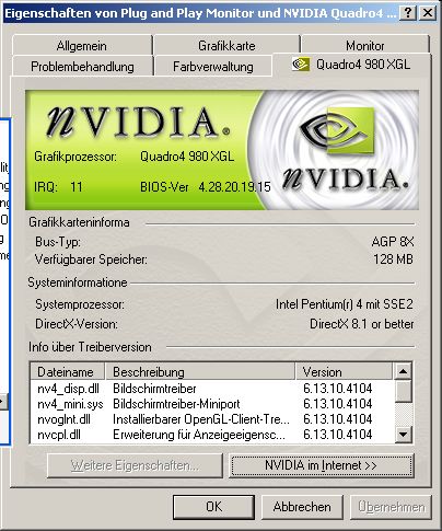

Ich verwende V5R10 unter XP. Im Sketcher tritt folgendes Problem auf. Beim Ziehen von Linien aktualisiert sich die Anzeige erst, wenn die Maus nicht mehr bewegt wird. Das Problem tritt nur an einigen Rechner auf. Die Rechner haben aber eine identische Installation und Hardware. Es gibt nur Unterschiede in der Auflösung bzw in den Anzeigeeinstellungen der einzelnen User.

Hört sich ganz nach einem Grafikkartentreiberproblem an.
Was haben die denn für eine Grafikkarte und welcher Treiber ist installiert?

Danke erstma für die schnelle Antwort. Anbei ein Bild mit den Infos über die Grafikkarte. Aber wie gesagt. Das Problem tritt nicht an allen Rechner (identische Hardware und Treiber!!)auf.

Wie siehts mit den Effekten "Mausschatten" und "Fenster ziehen" aus?

Meinst Du die Einstellungen in der Maussteuerung oder im V5 (Wo?)?
