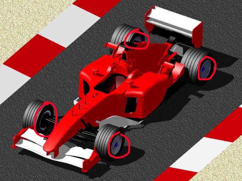

ich habe hier ein Randering unter Catia V5 R12 Sp3 gemacht. Die Felgen sind aber nicht gut.
Das zugewiesene Material ist Aluminium. Kann mir jemand sagen wie ich die blauen Schleier entfernen kann?

Hallo Manau,
definiert man für ein Bauteil Material, so gibt es zur Darstellung des Materials grundsätzlich zwei Möglichkeiten:
1. Catia wirft ein Bild (bzw. kachelt es) auf dein Bauteil.
2. Catia erzeugt nur voreingestellte Lichtreflektionen ohne Bild bzw. Textur.
Da für Catia Alu keine Textur besitzt, wird hier die 2. Möglichkeit verwendet.
Du kannst die Eignschaften des Materials ändern, indem du im Baum auf das entsprechedne Material klickst und über das Kontextmenü den Befehl "Eignschaften" verwendest. Hier kannst du nun im Register "Wiedergabe" u. a. die Farbe, mit der das Alu das Licht reflektiert einstellen und vieles vieles mehr.
