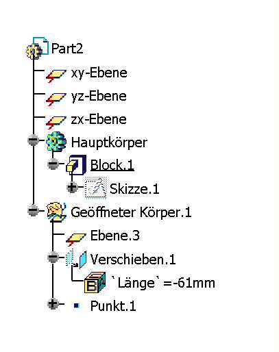

wie kann es sein, dass ich ein Part bekommen habe, in dem die drei Hauptebenen isoliert sind? Wer macht denn sowas? Und vorallem wie und warum?

erstellt am: 01. Mrz. 2004 16:02    Editieren oder löschen Sie diesen Beitrag!  <-- editieren / zitieren -->   Antwort mit Zitat in Fett Antwort mit kursivem Zitat    Unities abgeben: 1 Unity (wenig hilfreich, aber dennoch)2 Unities3 Unities4 Unities5 Unities6 Unities7 Unities8 Unities9 Unities10 Unities
ebene.zip
nicht dass man denken könnte, dass es sich hierbei nur um ein Bild handeln sollte!!!

wie soll ich da helfen, wenn ich das File selber zugeschickt bekommen habe!!!
Ich würde ja gerne selber wissen, wie das geht.

und wer glaubt, Hauptebenen lassen sich nicht löschen, der irrt!!
Einfach dieses Makro ausführen und weg sind sie.

BITTE nicht auf Teile anwenden, die ihr noch braucht. Ist dieses Teil einmal in diesem Zustand gespeichert, ist es unbrauchbar.
Und ich bin nicht Schuld, wenn es jetzt überall auf dieser Welt CATParts ohne Hauptebenen und Hauptkörper gibt, schließlich muß jeder wissen, was er macht und gezwungen wurde keiner.

Moin Steffen,
in meinem File sind die Ebenen ja nicht gelöscht, sondern isoliert!

Hallo Herbert,
ja das habe ich schon verstanden. Mein Beitrag sollte ja nicht die Antwort auf deine mysteriösen isolierten Ebenen sein.

wem es noch interessiert, hier ist die Lösung.
1. Hauptebene anklicken
2. Menü 'Ansicht - Befehlsliste' aufrufen
3. Befehl 'Isolieren' auswählen
4. OK klicken
