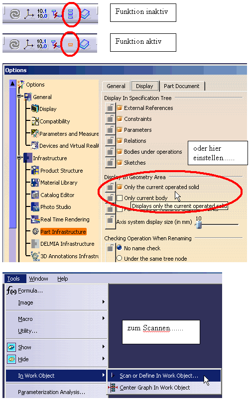

wie sind Eure Erfahrungen im Aufbau von Parts. Arbeitet Ihr viel mit Boolschen Operationen, d.h. einzelner Aufbau von Bodys, die dann zusammengesetzt werden?
Einerseits finde ich die Möglichkeit gut einen strukturierten Aufbau eines Parts zu erzeugen, andererseits gefällt mir gar nicht, daß man später für Änderungen nicht so "durchsmarten" kann. Damit meine ich ein "In-Work-setzen" eines einzelnen Features in einem Body (welcher zusammengefügt wurde mit einem anderen) wo man auch dieses Feature entsprechend sieht. Handelt es sich um einen Bool-Körper wird das Feature zwar rot angezeigt, aber die anderen Ur-Bodys "versperren" die Sicht und sind auch nicht ins Noshow stellbar.
Man kann natürlich die Boolsche Operation wieder auflösen und spätere Fillets etc. inaktiv schalten - aber das erscheint mir doch sehr umständlich.
Ebenfalls kann man den 1.Hauptbody auf Transparent stellen, aber so richtig glücklich macht mich das auch nicht.
Wie macht Ihr das?

Hallo Elke,
also ich arbeite sehr viel mit den Booleschen Operationen, da ich den Vorteil der Strukturierung in diesen Methoden ganz klar nutzen möchte. Wo ich Dir recht geben muss: es ist nicht ganz einfach eine gute, übersichtliche und auch praktische Struktur zu erstellen (bin dabei auch schon öfters auf die Nase geflogen), aber bei sehr komplexen Geometrien (Guss) überwiegen meiner Ansicht nach die Vorteile der BO's.
Wie behelfe ich mir wenn ich nachträglich eine Änderung vornehmen möchte? Es gibt im Part eine Funktion (Symbol mit drei Rechtecken, leider kein Bild vorhanden, da zur Zeit kein Catia in meiner Nähe), die nur den in Arbeit befindlichen Body sichtbar macht. Passt die Struktur und ist die Aufteilung der Bodies zweckmässig, so kann man bei nachträglichen Änderungen mit dieser Funktion 95% der Übersichtlichkeit erhalten. Die restlichen 5% sind Improvisation...

Hi fireman,
DANKE für den Tip.
Ich brauch UNBEDINGT diese Funktion :-).
Kannst Du sie mir bitte nennen, abfotografieren, etc. Brauch ich eine extra Lizenz?
Danke nochmals im Voraus.
Elke

Hallo Elke,
eine extra Lizenz ist nicht notwendig (glaub ich). Alles weitere siehe Anhang......
Paul

Hallo Paul,
SUPER! Danke!!! Deine 10 Units bekommst Du morgen :-) Ich hoffe, ich denke daran.....
Ich hab's ausprobiert und siehe da.... alles supidu.

hier nochmal das Icon, welches erwähnt wurde
Grüße,Christian Willmann
