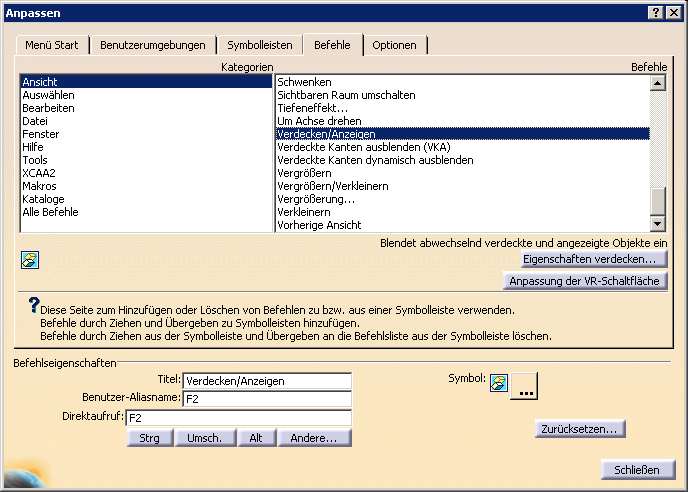

ich möchte unter Tools/Customize/Commands die Funtion View/Geometry (Ausblenden der Geometrie) einer Funktionstaste (z.B. F4) zuweisen. In der Command List erscheint dieser Befehl aber nicht. Kennt jemand eine Lösung?

Geht unter Tools/Anpassen, dann einfach unter Direktaufruf die Funktionstaste eintragen. ( wie im Beispiel F2 )

genau in dieser Liste ist der von mir gesuchte NICHT aufgeführt. Ich suche nicht den Hide/Show, sondern den Geometry. Der blendet die gesamte Geometry aus. Sie wird NICHT ins Hide gestellt. Der Befehl ist direkt neben dem, mit dem man den Baum ausblenden kann.

Für das Ein- und Ausblenden der Geometrie gibt es die folgenden Befehle:
Nur Baum zeigen: 'Ansichtenbaum zeigen' (deutsch)
                            'Display view tree' (englisch)
Geometrie und Baum zeigen: 'Produktstrukturansicht anzeigen' (deutsch)
                                            'Display product structure view' (englisch)

danke für die Antwort. Eine Frage habe ich noch. Die von Dir beschriebenen Befehle sind nicht in der Command List. Das heißt, ich muss das Ganze als Makro machen, oder?

diese Befehle funktionieren leider nur im Produkt, d.h. diese tauchen auch nur in der Befehlsliste auf, wenn ein CATProduct aktiv ist.
Für ein Part habe ich auch nichts gefunden.

danke, jetzt hab ich es gefunden. Ich hatte aber zunächst das problem , dass nicht nur die Geometrie weg war, sondern auch alle Komponenten im Baum. Ist es richtig, dass man bei dieser Funktion unter Tools/Options/.../ProductStructure/ProductStructure/Specification Tree die Option Products setzen muss? Mit dieser Option hat's dann funktioniert. Hast Dir Deine Unities mal wieder redlich verdient.
