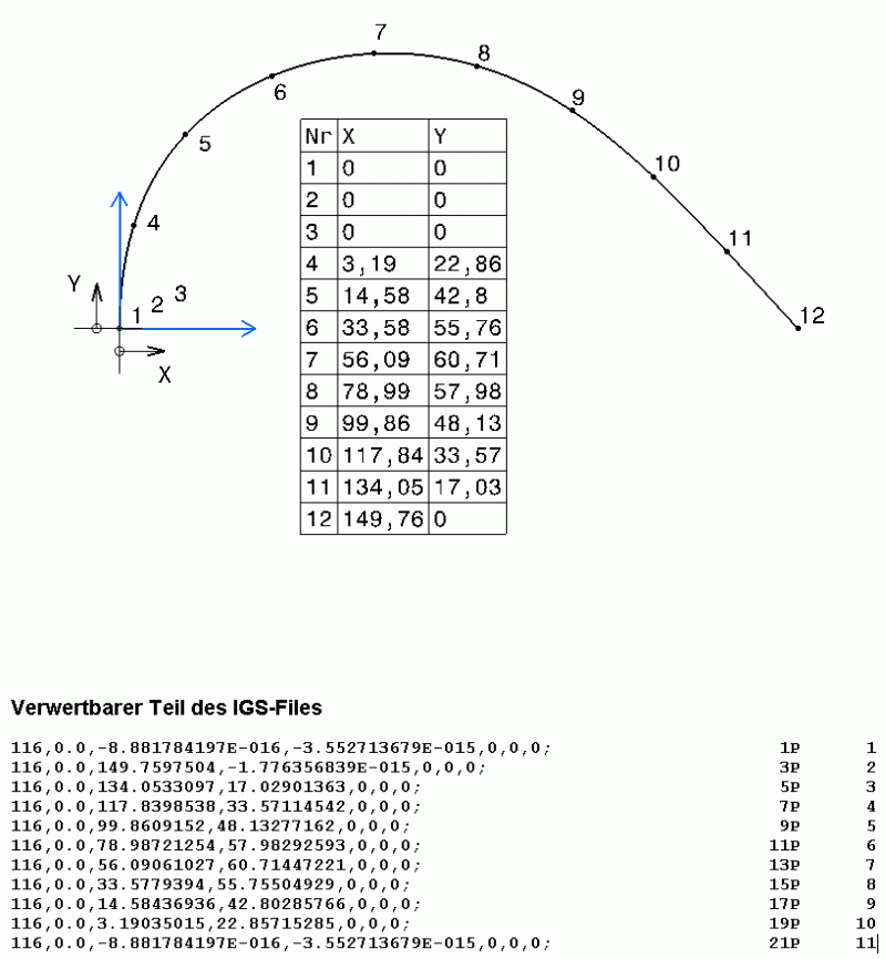

Hallo an alle,
möchte gerne Punkte eines Splines in eine EXCEL-Tabelle geschrieben haben! Habe schon herrausgefunden wie man die Punkte auf dem Splin erzeugt. Nur die Ausgabe der Punkte mit den jeweiligen globalen
Koordinaten X,Y und Z bereitet mir noch Kopfzerbrechen. Ist dies in V5R6 überhaupt möglich?
Besten Dank schon mal im vorraus, Klaus

hallo klaus,
also grundsätzlich ist die v5r6 so alt, dass ich nicht weiss, was da überhaupt schon funktioniert. hab aber evtl. eine lösung gefunden:
wenn du die punkte erzeugt hast, kannst du ein 'design table' erzeugen. jeder punkt ist normalerweise über die parameter x,y und z definiert. diese kannst du innerhalb dieser funktion selektieren und in das 'design table' einfügen. bei klick auf ok geht ein fenster auf und du kannst das design table als excel-sheet abspeichern.
aber vorsicht: du hast eine verknüpfung zw. excel und catia-modell, die du aber im baum unter 'relations' wieder löschen können solltest.
hilft das?
gruss, zizo

Hallo Zizo,
die Methode ist recht und gut für zehn Punkte. Ausserdem schreibt es
die Punkte mit den Koordinaten immer en eine Zeile. Habe aber nun ne andere möglichkeit für mein Problem gefunden. Importiere nun einfach die Punkte als IGS Datei. Das funktioniert auch!!
Trotzdem besten Dank, Klaus

kannst Du, oder jemand anderes mir sagen wie das mit IGS geht? Ich möchte die Punkte einer Verlaufslinie, die ich erzeugt habe in eine Excel Tabelle exportieren.
Vielen Dank im vorraus,
qwunx

...das ist eine Sache, die mich auch schon eine Weile beschäftigt. Dabei möchte ich wetten, dass bereits eine ganze Reihe "privater" Makros existiert, die das Rüberschaufeln in Excel erledigen. Wir arbeiten auch gerade dran.
Wie wär's mit einem Beitrag zur inoffiziellen Catia-Hilfeseite? http://catia.cad.de/index1.htm
Das Problem bei .igs ist, dass man erst in Wordpad mittels Suchen/ersetzen die ganzen Ungereimtheiten beseitigen muss, ehe man das File in Excel aufrufen kann (Komma->Semikolon; Punkt->Komma; Exponenten zu Null; Ballast raus).
Leider kann man die einfach zu erzeugende Punkte-Tabelle im Draft auch nicht rauskopieren.
Oder gibts doch simplere Wege?
