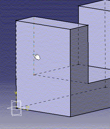

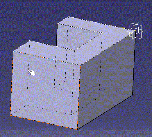

Hallo Alexander,
ich weiss nicht, ob ich mich klar ausdrücke, aber diese ganzen Einstellungen sind mir bekannt und die Einstellungen unter
Options/Display/Navigation/Selektion betreffen m.E. nur den
Preselekt, jedefalls kann ich keinen Unterschied festetellen.
Die entsprechenden Umwege sind mir auch klar, aber warum wird
hier wieder etwas geändert. Habe dazu 2 Bildchen geschossen, die
das Highlight an der Maus hoffentlich darstellen.
Gruss Pesel
