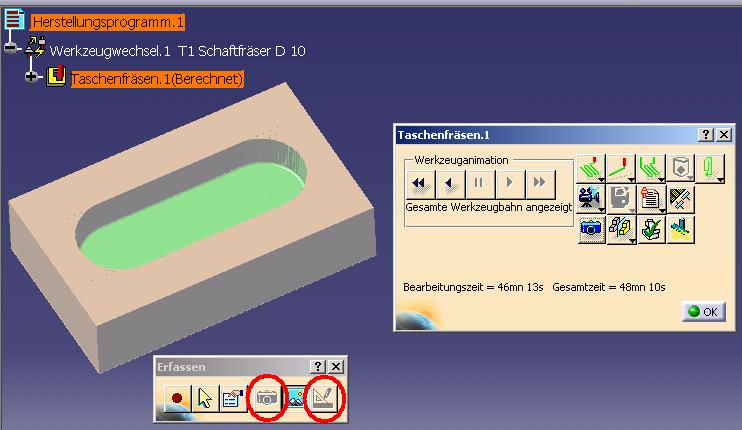

Wenn ich vor dem "Aufziehen" des zu erfassenden Rahmens auf "Bildschirmmodus" klicke funktioniert's.
Ein Restproblem hab ich aber trotzdem noch:
Wenn ich im NC-Bereich eine berechnete Operation mittels "Bild" simulieren lasse, so kann ich vorher nicht auf "Bildschirmmodus" klicken. (Feld ist gedimmt) Bemerkenswert: Wenn ich die Operation mittels "Kamera" bis zum Schluß ablaufen lasse, so ist das Feld anklickbar. Erklärung / Abhilfe hierzu ???

Hallo Martin,
NC-Operationen müssen berechnet sein, bevor das Ergebnis mit Bild dargestellt werden kann. Du schreibst zwar es wäre eine berechnete Operation, aber Catia zeigt manchmal im Baum ein "(berechnet)" an, obwohl die Operation in Wirklichkeit nicht auf dem aktuellsten Stand ist. Wenn Du sie mit dem Kamera Symbol simulieren lässt wird sie nämlich währenddessen berechnet.In so einem Fall rechtsklicken auf die Operation -> Operation berechnen -> erzwungene Berechnung, dann sollte das Bild-symbol wieder auftauchen.

wegen dem screenshot mit/ohne strukturbaum:
da gibt's in den options der screenshot funktion (icon wo die hand auf das papier zeigt - unter general) den button capture only geometry. wenn der gesetzt ist, dann wird der baum nicht mit abfotografiert.

Sorry, leider klappt das bei mir einfach nicht. (siehe Anhang: die beiden Zeichen sind immer noch gedimmt)
Danke aber trotzdem für Eure Mühen!
