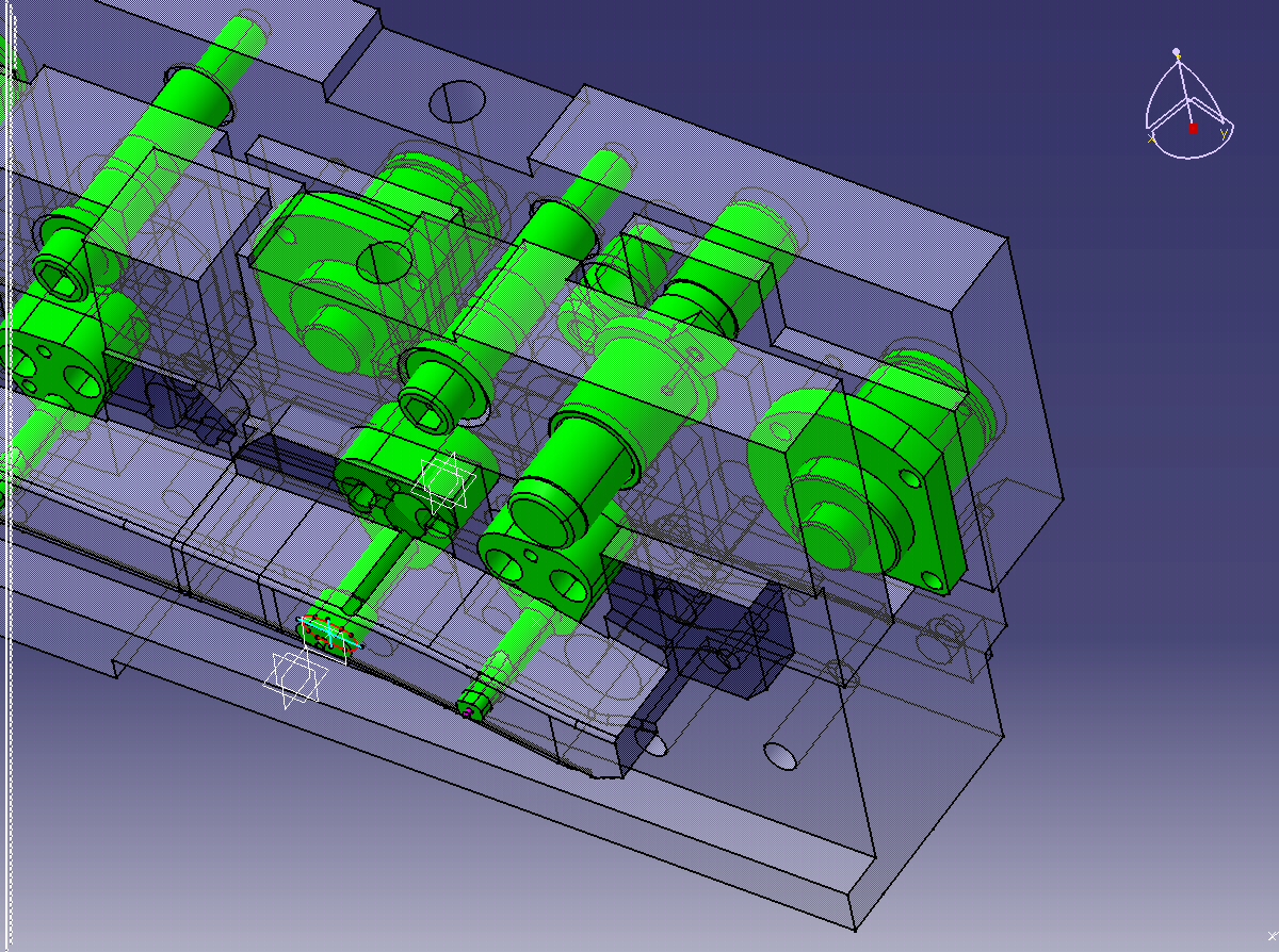

Guten Morgen,
einige Bauteile werden transparent dargestellt. Kann mir vielleicht jemand sagen, woran das liegen kann. Ich habe schon einiges versucht. Ich habe meine CATSettings gelöscht und habe versucht einfach nur die Skizze zu ändern. Ich bin im richtigen Modus und auch die Eigenschaften der Bauteile sind nicht transparent eingestellt.
Bin für jede Hilfe dankbar.
Mimi

erstellt am: 29. Jan. 2004 08:15    Editieren oder löschen Sie diesen Beitrag!  <-- editieren / zitieren -->   Antwort mit Zitat in Fett Antwort mit kursivem Zitat    Unities abgeben: 1 Unity (wenig hilfreich, aber dennoch)2 Unities3 Unities4 Unities5 Unities6 Unities7 Unities8 Unities9 Unities10 Unities Nur für Kan 10 Unities + Antwort hilfreich
Versuch mal rechte Maustaste auf den entsprechenden Körper (z.B. Körper.1) und dort ganz unten Objekt Körper.1 > Eigenschaften zurücksetzen
Gruß Mimi

erstellt am: 29. Jan. 2004 08:19    Editieren oder löschen Sie diesen Beitrag!  <-- editieren / zitieren -->   Antwort mit Zitat in Fett Antwort mit kursivem Zitat    Unities abgeben: 1 Unity (wenig hilfreich, aber dennoch)2 Unities3 Unities4 Unities5 Unities6 Unities7 Unities8 Unities9 Unities10 Unities
Hat leider nicht funktioniert

Hallo Kan,
öffne das transparente Teil in einem eigenen Fenster. Ist es dort auch transparent, dann überprüfe die Eigenschaften des Parts oder des PartBody. Dort müsste eigentlich eine Transparenz eingestellt sein. Die dann einfach zurücksetzen.
Ist das Part in einem eigenen Fenster nicht transparent, dann wurde diese Eigenschaft im Produkt für die Komponente definiert. Dementsprechend muss dann dort die Transparenz zurückgesetzt werden. Dazu die Eigenschaften der Komponente aufrufen.
Grundsätzlich wird beim Einbau in ein Produkt zunächst einmal ein Part so dargestellt, wie es definiert wurde. Die Farbe und Transparenz kann aber im Produkt "übermalt" werden. Diese Darstellung gilt aber nur im jeweiligen Produkt. Wird das Part in einem eigenen Fenster geöffnet, dann hat es seine ursprünglichen Eigenschaften.
