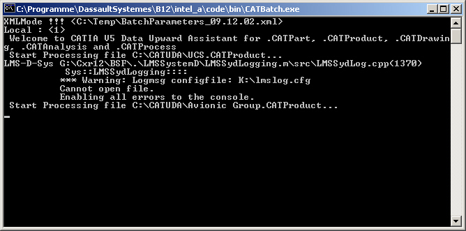

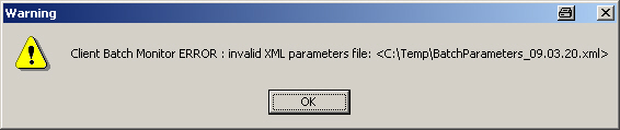

hi leute!
versuche gerade meine produkte zu entmüllen. habe also die ganze latte angewählt. nach drücken auf run kommt nur irgendein sonderbarer error. irgendwas mit illegal parameter for xml-file....
wenn ich die anzahl der produkte reduziere (auf 5 oder 6) dann geht's plötzlich. kann das CATDUA feature nur best. datenmengen auf einmal bearbeiten? weil einmal gehen 6 oder 8, dann plötzlich nur mehr 5.
ganz seltsam

Hallo Mario,
welches Release?
Habe CATDUA unter R12SP2 getestet, mit etwa 50 Dateien (Parts und wenige Produkte).
Das Phänomen mit Produkten ist mir nicht bekannt. Sind diese "normal" zusammengebaut oder gibt es starke Verknüpfungen innerhalb der Komponenten?

hallo!
warum werde ich immer gefragt, welches R ich benutze?
steht doch alles hier :-)
nun zu deiner frage:
die produkte sind eigentlich nicht quer verlinkt. ich habe auch relativ wenige assembly constraints verwendet. in meiner fahrwerks kinematik werden die nämlich immer als probleme identifiziert
kleiner auszug aus dem ergebnis file:
Rule : 28 (UAV_6) => The connection Structure/Landing Gear.1/AJ_NLG_KINEMATIC_NEW.1/Product2_geom.1/Cx_Offset.13.1 is pointing at wrong connector.
        --> Can be fixed.
        --> Priority Level : 3
Rule : 29 (UAV_6) => The connection Structure/Landing Gear.1/AJ_NLG_KINEMATIC_NEW.1/Product2_geom.1/Cx_Offset.13.1 is pointing at wrong connector.
        --> Can be fixed.
Rule : 47 (JNT_2) => A geometric element pointed by the joint Revolute.3.1 is invalid.
        --> Can be fixed.
        --> Priority Level : 1
Rule : 48 (JNT_2) => A geometric element pointed by the joint Revolute.4.1 is invalid.
        --> Can be fixed.
Rule : 49 (JNT_2) => A geometric element pointed by the joint Revolute.5.1 is invalid.
        --> Can be fixed.
Rule : 50 (JNT_2) => A geometric element pointed by the joint actuator command def.1 is invalid.
        --> Can be fixed.
Rule : 51 (JNT_2) => A geometric element pointed by the joint Revolute.7.1 is invalid.
ich hab aber die fehlermeldung die bei mir kommt mal abfotografiert - sagt mir nicht sehr viel.
was mir auch erst in R12 aufgefallen ist, das die error messages wärend des laufes von catdua nun auf das consolen fenster umgeleitet werden, da es offensichtlich in ein hart-vercodetes verzeichnis auf dem G-laufwerk schreiben will (siehe bild 2), das es bei mir natürlich nicht gibt.
mario

wenn ich das richtig sehe benutzt du CATDUA über Tools/Dienstprogramme.
Versuch es doch mal mit der CATDUAV5.exe. Sie liegt im selben Verzeichnis wie die Cnext.exe.
Auf www.catia.cad.de findest du auch ne Anleitung (pdf) für den Umgang mit CATDUA. Alternativ wird CATDUA auch ganz gut in der Online Doku beschrieben.
