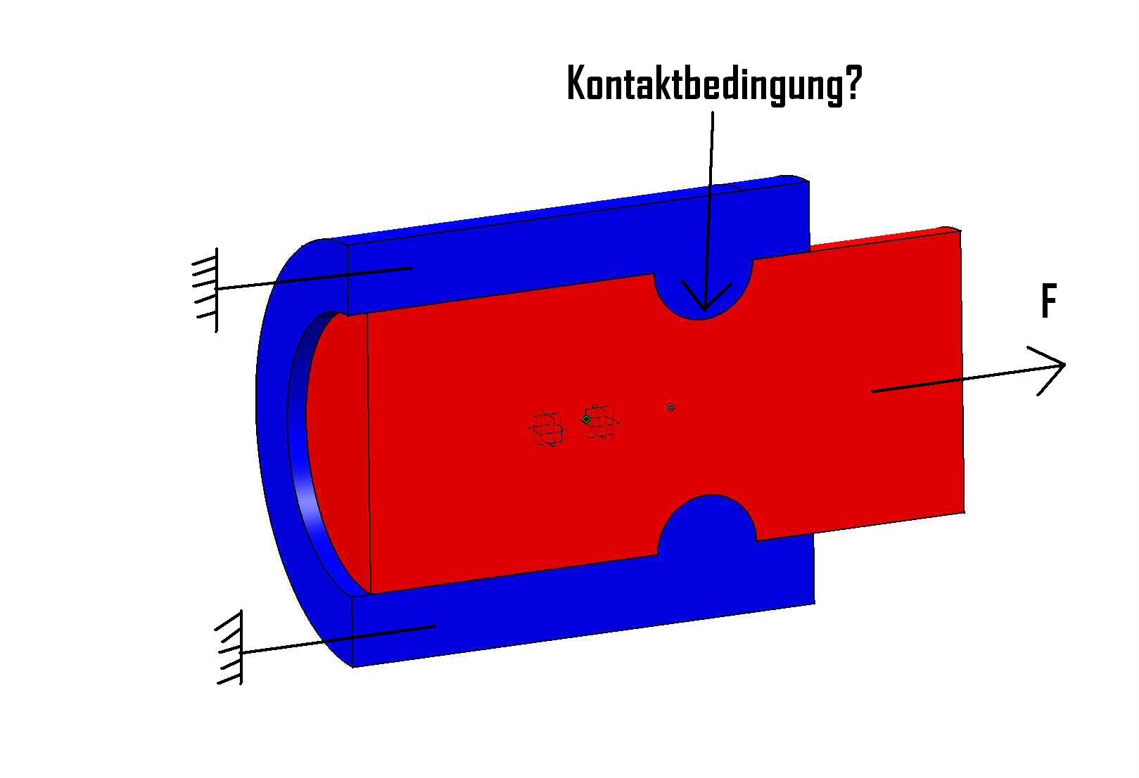

Hallo Catia Fans
Ich suche eine Kontaktbedingung. Siehe Bild
Ist es überhaupt möglich runde Flächen zusammenzuführen?
Ich suche wenn möglich eine Lösung ohne Beschiss oder sonstige Tricks, die das Problem umgehen.
Danke und Gruss

Hallo Serge,
ja, das geht. Du musst statt einer Baugruppenbedingung eine Analysis Connection verwenden(ueber Start).
Auf diese Connection kannst Du dann den Kontakt definieren.
Grüsse
