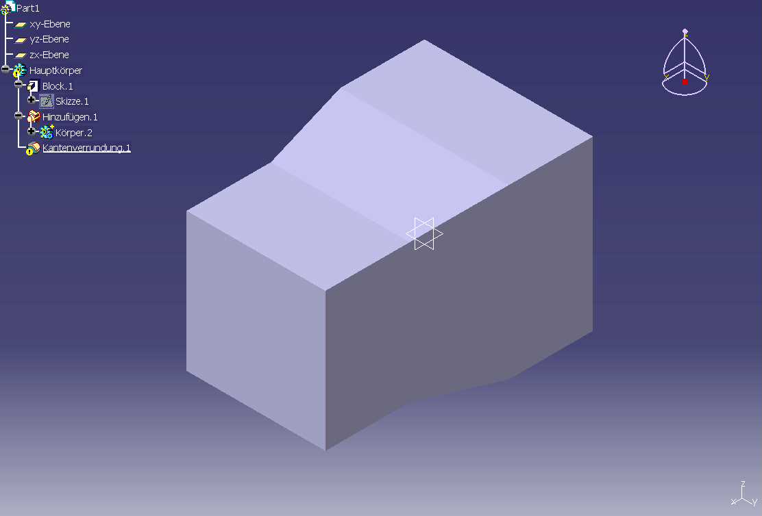

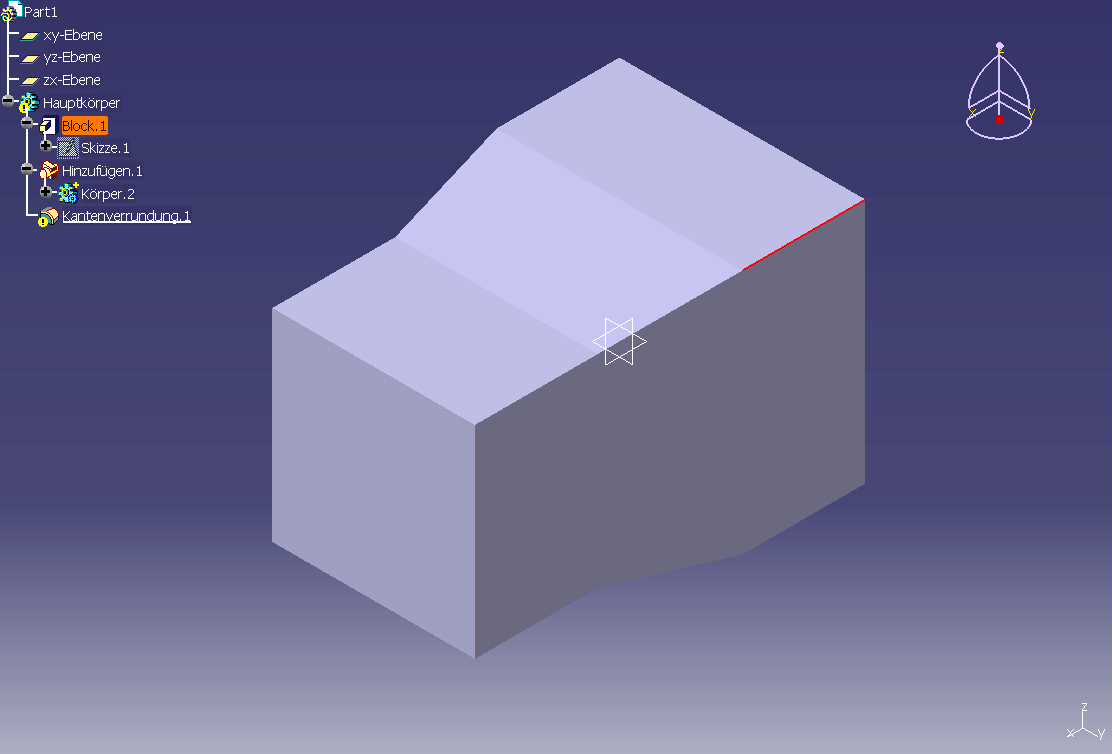

Ich habe drei Quader aneinander, wobei bei dem Mittleren jede Seite um 10° geschrägt ist (Bild01).
Nun will ich an einer Kante des 1. Quaders eine Kantenverrundung erstellen (Bild02), die logischerweise auf die anderen übergehen sollte! Wähle ich den radius aber so groß, dass der Auslauf Verrundung den dritten Quader auch nur berührt, so bringt der PC "Topologische Operatoren: Interner Fehler! Kann mir da jmd. helfen?

Hallo Markus,
ich habe noch nicht ganz verstanden, wie das Ergebnis aussehen soll. Sollen alle drei Kanten mit dem gleichen Radius verrundet sein? Dann verrunde zuerst die mittlere und die dritte Kante, dann erst die erste.
Soll nur die erste verrundet sein, dann kannst Du mit einem "Limiting Element" arbeiten. Erzeuge z.B. eine Ebene, bis zu der die Verrundung gehen soll. Im Verrundungsdialog den Button "More", und die Ebene als "Limiting Element" anwählen.
Hoffe das hilft.

Hallo Markus,
Noch weiter Lösungen:
A: Erst die Z und die Y Kanten, dann die X Kante verrunden.
B: Die drei Quader in X-Richtung länger machen, deren X-Kanten verrunden, die Quader wieder kürzen (Splitten) und verbinden.
