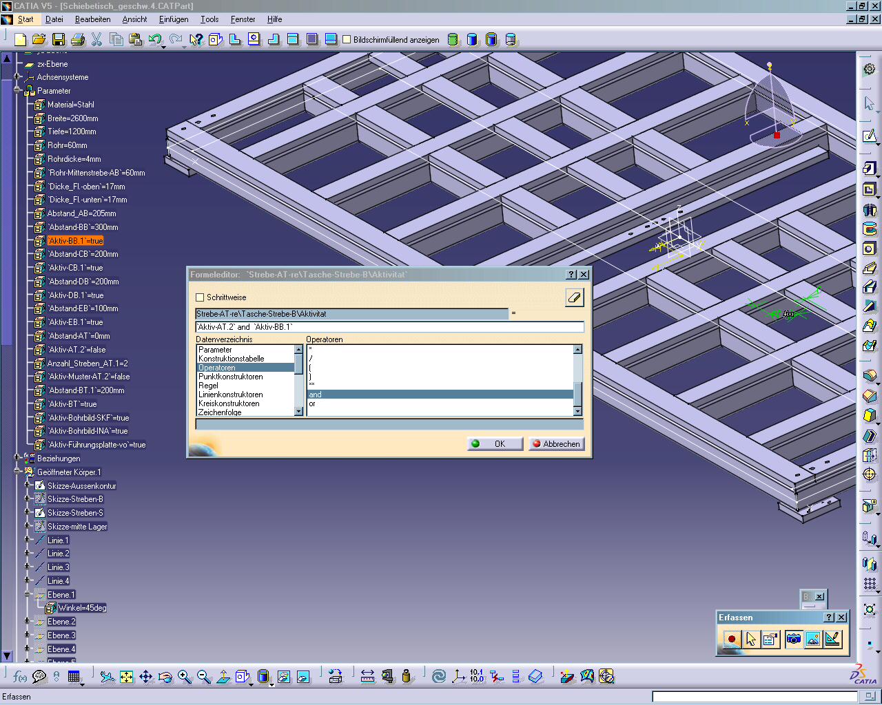

Hallo Kollegen,
ich möchte im Formeleditor, (habe kein Knowledge-advisor), die Aktivität eines Features in Abhangigkeit von 2 anderen Parametern (Aktivitäten) steuern. Also sind es 2 boolsche Parameter die ich über AND verknüpfen möchte. Zur Syntax in diesem Fall hab ich in der Online-Hilfe nichts gefunden. Im Formeleditor kann man sonst Parameter ausrechnen lassen`Param1`=`Param2`+`Param3`, wie lautet aber die  Syntax für boolsche Parameter?
`Param1`=`Param2`and`Param3` oder wie sonst?
Gruß leo666

Hallo Leo,
dazu wirst Du aber den Knowledge-Advisor brauchen. Damit könntest Du das sehr einfach machen. Aber ohne Knowledge-Advisor geht´s nicht. Du brauchst dazu ja auch eine if-Abfrage. Und die hast Du nunmal nur im Knowledge-Advisor nicht im Formel-Editor. Überleg mal: true AND true, was wäre das Ergebnis dieser Verknüpfung?? Das Ergebnis wäre 1. Du willst aber ein Ergebnis "true" haben. Also brauchst ne if Abfrage dazu.
Vielleicht kann man den Formeleditro auch austricksen indem man das Ergebnis mal "true" nimmt. Aber dann hast Du ein Problem wenn Du 0 mal true hast, gibt das 0, und da hast dann nen Syntax-Fehler. Kannst ja vielleicht mal ausprobieren, aber ich glaub nicht dass man sich da was im Formeleditor zurechtmachen kann. Wenn doch, schreibs mir.
Also wie gesagt: mit Knowledge-Advisor ginge das ganze sehr einfach: if {activity1=true AND activity2=true}
then activity3=true else activity3=false
    Thomas
