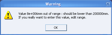

bei einem kleinen Benchmark mit anderen Systemen sagte CATIA V5 mir, dass ich keine größere Radien als 100000mm und keine größeren Längen als 200000mm erzeugen kann (siehe Bild)? Hhmm, kenne ich eine Option nicht oder habe ich einen Dencfehler?

dieses Fenster sgt nur, das man ausserhalb eines bestimmten Wertebereichs liegt. Rechte Maus aufs Maß und dann, wie im Fenster angemerkt "edit range". Der dort eingetragene Wert sollte eigentlich auch dauerhaft behalten werden (leider nur für dieses eine Maß). Habe bisher noch nicht herausgefunden, wo man diesen Wertebereich global vergrößern kann. Aber 200m sind doch ein ganz schön langes Stück......

danke Dir für den Tipp. Mir ist die Funktion noch nicht aufgefallen.
Wofür die gut ist? Besser als eine globale Änderung fände ich die Möglichkeit von beliebig großen Werten, ohne zuvor den Bereich umdefinieren zu  müssen.
