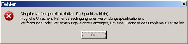

möchte mich selbständig in die "Generative Structural Analysis" einarbeiten (R10Sp5 und R11SP6).
Ich bekomme bei der Statischen Berechnung immer die gleiche Fehlermeldung(siehe Screenshot). Was mache ich falsch?
Bei den Beispielen aus der Online-Doku kommt die Meldung auch.
Vielen Dank für Eure Hilfe!

hallo,
wahrscheinlich stimmen deine Freiheitsgrade nicht du musst deine Randbedingungen überprüfen und Einschränkungen in vornehmen.
Gruss Adam

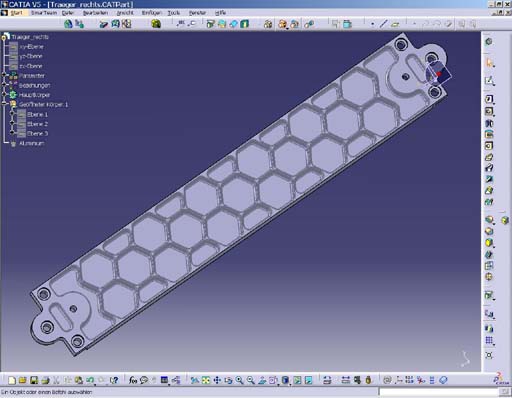

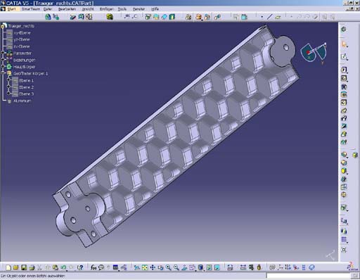

hab mal zwei Bilder von dem Teil hochgeladen.
Ich möchte den Träger an einem Ende an den 4 Bohrungen oder an der abgesetzten Fläche aufhängen.
Auf die lose Stirnseite soll Druck ausgeübt werden, genauso quer rechtwinklig zur hohen und zur flachen Seite.
Außerdem möchte ich den Träger auf Torsion überprüfen. Die genauen Kräfte sind mir nicht bekannt, es geht auch nur darum,
verschiedene Wandstärken und Verrippungen miteinander zu vergleichen.

hallo
versuche es mal mit Flächenloslager in den Bohrungen und einschränkung rechtwinklig zur der abgesetzten Fläche. wenn es nicht funktioniert schaust unter Abweichnung in welcher richtung die Pfeile anzeigen und sperrst in die selbe!

Hallo Uwe,
die Fehlermeldung deutet wie von Adam schon bemerkt, auf eine ungenügende Definition der Randbedingungen (Einspannbedingungen) hin.
Dein Modell darf sich im Raum unter Last nicht unendlich fortbewegen.
D.h. du musst die Lagerbedingungen so definieren, das dies nicht passieren kann.
Ein weiterer Punkt könnte sein, das deine Lasten zu groß sind und damit die auftretenden Verformungen.
Dies ist dann ein nichtlinearer Belastungsfall, den Du allerding sicherlich nicht rechnen möchtest.

hat es funktioniert?
Eine weitere Fehlermöglichkeit ist ein zu feines Netz mit eventuellen Hohlräumen. Ich meine, da hatte ich auch schon mal eine ähnliche Meldung.
