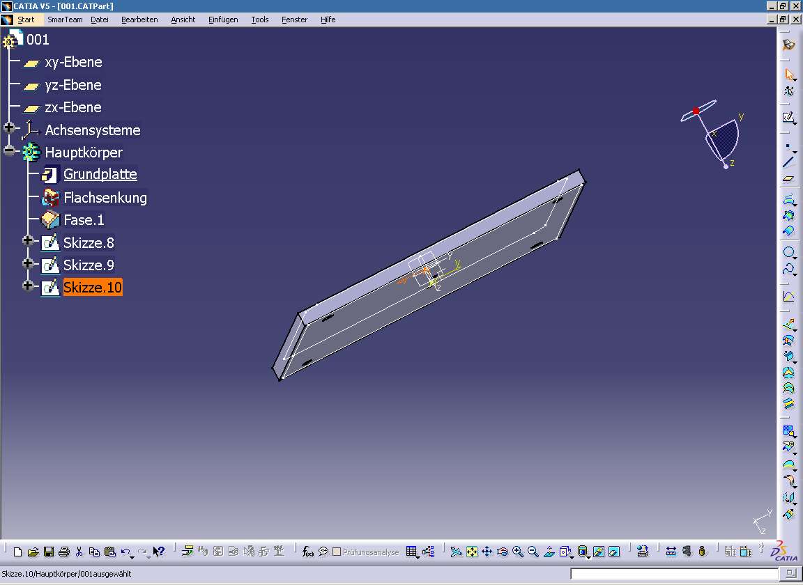

hallo,
ich bin Einsteiger. Ich habe mir vor längerer Zeit CATIA installiert.
Hat auch alle wunderbar funktioniert. Doch irgendwann einmal haben einige Werkzeugsymbole gefehlt.
Z.B. Pocket (Tasche), Fase, und Block.
Ich habe auch schon versucht über Rechte- maustaste "Anpassen", die Werkzeuge sind einfach nicht mehr aufzufinden.
Ich habe auch schonmal CATIA neuinstalliert, jedoch mit dem gleichen Effekt.
Kann mir jemmand weiterhelfen.
gruß & Danke
Michael

Hallo Michael,
du hast dich ein wenig "verirrt", du bist, wie auch immer, in der Workbench für die Flächen gelandet (GSD). Über "Start -> PartDesign (Teilekonstruktion) erreichst du deine Icons bzw. Funktionen wieder.
Paul

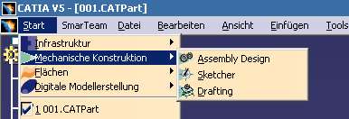

Hallo Michael,
Über Start -> Mechanische Konstruktion -> ... müsstest du auch das PartDesign oder die TeileKonstruktion erreichen. Vielleicht kannst du es ja am Symbol identifizieren. (siehe Bild)
Paul

Ich habe da nur 3 Auswahlen (siehe Screenshot). Aber kein "Part Design"!
Kann es sein das "Part Design" ein extra Modul ist, das ich mitinstallieren muss?
Ich habe bei der Installation Benuzerdefiniert ausgewählt. Und dann irgendwas angeklickt. Weil für die Vollinstallation mein HD Platz zu klein war.

Tja, dann wirst du dir wohl ne neue Platte kaufen müssen, die Installation wiederholen, und zwar nicht benutzerdefiniert.
Sorry, aber so kann ich dir leider nicht weiterhelfen...

Hallo Michael,
es macht schon Sinn keine Vollinstalation zu machen, wenn der Plattenplatz knapp ist. Aber irgend etwas anklicken ist dann auch nicht der richtige Weg. Welche Lizenz hast Du? Es macht natürlich Sinn die Konfiguration zu installieren, für die man auch die Lizenz hat.

Hallo Jochen,
Es lag an der Installation. Ich habe nochmal nen Experten zurate gezogen. Danke für eure Hilfe und Super Forum!
