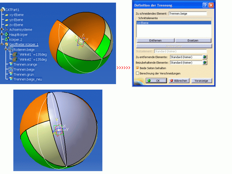

wenn man im Partdesign trennt, verliert man das abgetrennte Teil wohl. Im GSD kann man "beide Seiten behalten".
Warum nicht mit minimalem Offset eine eingefärbte Fläche auflegen?

Versuch es mal so:
Im Flächen-Workbench die gewünschte Fläche extrahieren.
Diese dann nach Wunsch splitten.
Anschließend im Solid(Part-Design)-Workbench mit Sew-Surface in den Solid einnähen. Dabei Simplify Geometrie abschalten.
(Sorry ich arbeite mit der Englichen Version: Sew Surface ist das 4. Icon bei den Flächen basierenden Features.)
Dann den entstandenen Flächenbereich einfärben.
Gruß Michael
