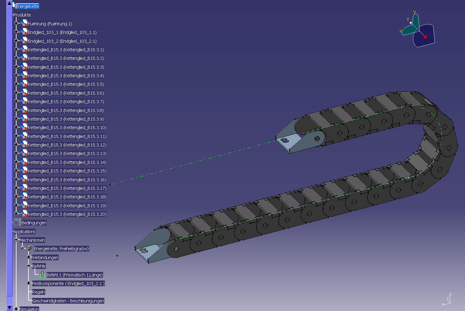

Bei meinem Beispiel besteht die Kurve, auf der die Kettenglieder laufen, aus 2 Linien und einem Kreisbogen, die in einer Skizze erzeugt wurde. Linien und Kreisbogen sind tangential. Jedes Kettenglied hat zwei Verbindungen. Die erste ist eine Rotation zum verherigen Kettenglied. Die zweite ist eine Punkt-Kurven-Verbindung zwischen Kettenglied und Führungskurve.
Beide Kettenendglieder haben eine prismatische Verbindung mit der Führungskurve. Ein Kettenendglied ist fixiert und das andere der Antrieb.
Und das funktioniert!!!

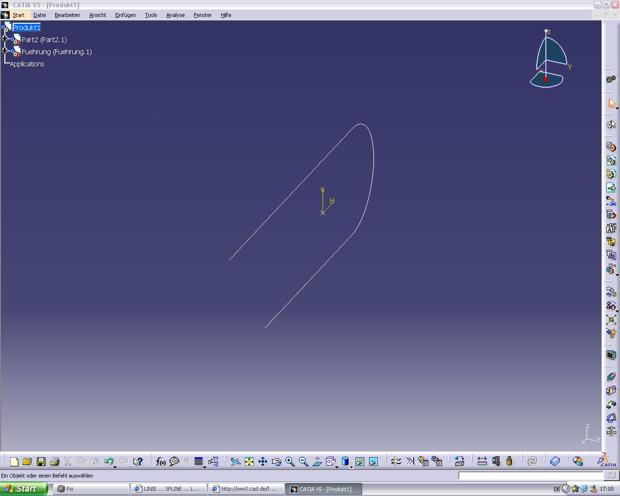

Wie du im Anhang siehst hab ich so einiges Probiert komm aber nicht ganz ans Ziel.
Das eine Bild zeigt eben so eine energiekette wie die deine ... und das ander nur eine Führung und einen Punkt
Zu der zweiten Zeichnung:
Also ich habe jetzt mal eine Führung und einen Punkt erzeugt ...
wenn ich jetzt eine Punkt-Kurve-Verbindung in einem Mechanismus erzeugen will dann sehe ich das was du meinst ... sobald ich eine Linie meiner Führung auswähle schreibt er dennoch in die Verbindung Skizze1 und nicht linie und so... also das könnte funktionieren.
Aber dann bekomme ich eine warunung dass der Punkt nicht auf der Linie liegt und da komme ich dann auch nichtmehr weiter ... weder wenn ich eine Bedingung setzte linie-Punkt ... aber auch bei der Simulation komme ich nicht weiter.

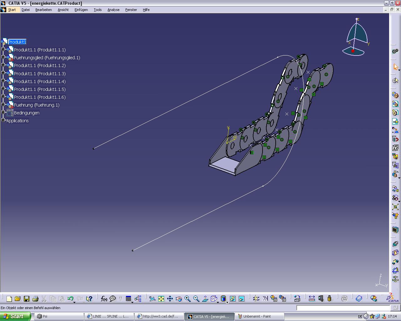

In der Zweiten habe ich mal versucht das zu machen was du mir beschrieben hast.
Ich habe eine Kette so wie deine nachgebaut und habe ein Führungsglied und ein paar einzelne kettenglieder erstellt. Hier habe ich dann im assembly jeweils einen flächenkontakt und eine Kongruenz (zwischen dem Bolzen und dem Loch) gesetzt. Manipulieren funktioniert recht gut wenn ich bedingungen berücksichtige ...
So und jetzt komm ich zu Problemen.
Wenn ich den Mechanismuss automatisch erstellen lass dann macht er mir die drehverbindungen zwischen den einzelnen Gleidern (hast du ja auch gesagt ... müsste also passen) ...
Aber jetzt komm ich nicht weiter habe jetzt auch Punkte in den einzelnen Gleidern erstellt und die Führungskurve dazugeladen.
... Jeztzt meine Frage ... kann ich einen Punkt nur auf der Führungskruve wandern lassen (skizze 1) wenn ich eben auch eine Kette rundherum habe die meine Freiheitsgrade abfängt oder geht das anders ...
Ich blick das leider nicht so ganz ... wäre aber sau wichtig ...
Wenn du also eine etwas genauere Beschreibung für mich hättest wie ich das mit dem Punkt auf der Geraden realisieren kann (wie ich also das Problem mit dem Abstand umgehen kann) wäre echt super

dein Problem ist, dass beim Erzeugen der Punkt-Kurven-Verbindung der Punkt nicht auf der Kurve liegt (CATIA gibt eine entsprechende Meldung aus). Es gibt in der Kinematik Verbindungen, die über AssemblyDesign-Bedingungen nicht abgebildet werden können. Dazu gehört die Punkt-Kurven-Verbindung, wenn man diese für allgemeine Kurven betrachtet. Wenn man eine dieser kinematischen Verbindungen aufbaut, muß das Bauteil schon in der richtigen Lage sein, d.h. der Punkt muß auf der Kurve liegen.
