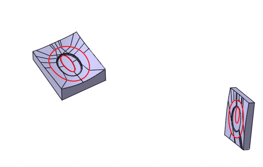

Hallo zusammen!
Es stellt sich mir folgendes Problem:
Ich möchte ein Part erstellen, das sich aus einzelnen Körpern zusammensetzt, die aber nicht zusammenhängen, also an verschiedenen Stellen im Raum sind.
Nun möchte ich aber diese verschiedenen Körper in einem Körper zusammenfassen, damit ich diese in einem Stück Fertigen lassen kann(also im Endeffekt soll es ein zusammenhängender Klotz sein).
Durch "Verschieben" und "Rotieren" bekommt man das ja dann auch irgendwann hin, allerdings recht mühselig und nervig.
Gibt es da keine Funktionen, wo man einfach Flächen auf Ebenen klatschen kann, oder so ähnlich? Oder macht man das ganz anders? Im Produkt bekomme ich ja nie ein zusammenhängendes Part raus, oder?
Bin dankbar für jeden Tip!

Hm, nee nicht im Assembly...es soll hinterher ein PART sein. Ich hab mal nen Bildchen gemacht. Die beiden Körper die man sieht, sind wie gesagt in einem Part erstellt, sollen aber, damit man sie aus einem Klotz fräsen kann, ein Körper werden.
Ich probier das mal mit dem Kompass....
Danke schonmal!
Gruß Christian

Super Tipp! Wusste ich noch nicht, dass das überhaupt geht! Nur ist bei mir das Problem, dass ich den Klotz an einer Fläche abgeschnitten habe, und die dreht sich ja dann nicht mit mit, d.h. nach dem Positionieren habe ich nur noch den Klotz rumliegen, ohne Kontur und Anriß! Oder wähle ich einfach alle Sachen aus, die ich verschieben will?? Ich probiers mal...
Vielleicht mache ich den Klotz als Volumen und verschiebe ihn dann....ist ja aber auch nicht so die feine Art!
Trotzdem danke!
Gruß Christian
