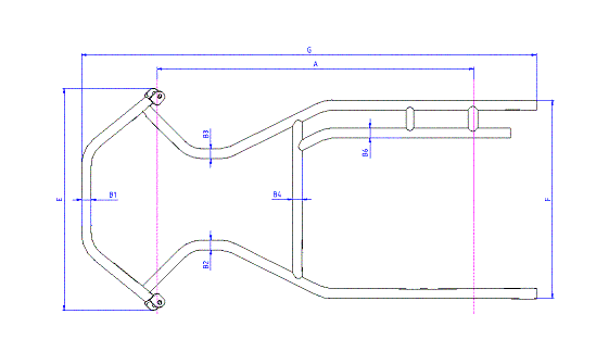

Ich möchte gern den Rahmen konstruieren.
Zunächst habe ich die Kontur auf einer Ebene(xy) im Partdesigner gezeichnet und anschliessend eine Rippe erzeugt.
Nun liegt jedoch der gesamte Rahmen auf der Ebene.
Wie bekomme ich das hin dass dieser  sich wie auf der Skizze von der Ebene abhebt?
Vielleicht kann mir jemand helfen....

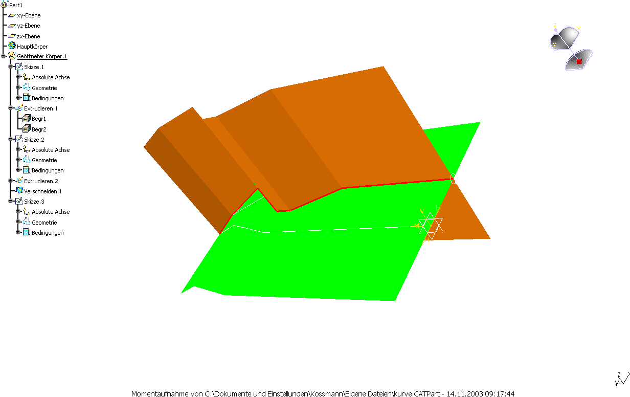

..im Wireframe oder GSD kann man durch Verschneiden von Flächen 3D-Linien erzeugen, entlang derer man dann ein Profil sweept.
Eine Möglichkeit..

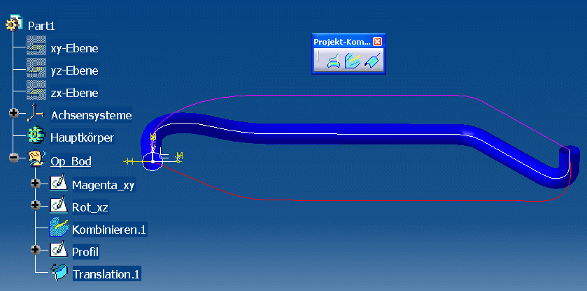

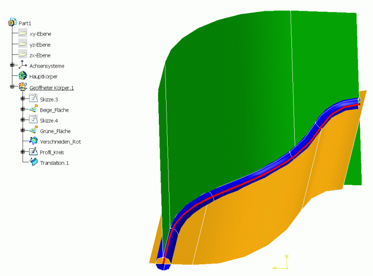

Gibt doch noch Probleme.Die Flächen habe ich verschnitten und die Verschneidungskurvekurve(rot) habe ich auch.
Nun will ich den Kreis beim Koordinatensystem über die gesamte Verschneidungskurve laufen lassen.Mit Translation geht das nicht..
Die Erzeugung im PartDesinger funktioniert auch nicht weil das keine ebene Kurve ist und keine stetige Tangentensteigung vorhanden ist.(so immer die Fehlermeldung) Hiilfe! :-)
Und wie bekomme ich nachher nur die Kurve also ohne Flächen? einfach ausblenden?

Es ist nicht nötig zwei Flächen zu verschneiden. Das ganze geht auch mit der Combine Curve.

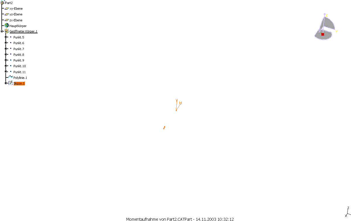

wieso arbeitest du nicht mit Punkten und einer Polylinie. da kannst du dann alle Radien bestimmen wie du möchtest und es funkst auch

Combine gibt's im GSD. Hab vergessen das zu erwähnen. Sorry.

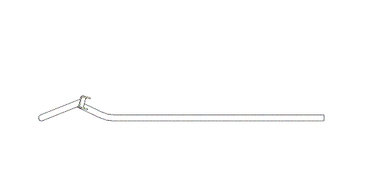

Noch eine Idee...
Habe ich auch hinbekommen.Ist relativ einfach die Punkte anzugeben.
Nur wie bekomme ich es nun hin, dass sich die Skizze 2(Rohrschnitt)
über die gesamte kurve zieht?

dein Bild mit der Flächenverschneidung zeigt doch dein Problem: Du solltest in den Flächen keine scharfen knicke haben, sonder hier die Übergänge mit Radien gestlten, dann sollte es mit der translation auch klappen.

im Part Design gibt es die funktion "rip" bei "sketch based features", damit kannst Du ein Profil entlang einer Kurve extruieren. Egal, ob sie nen knick hat oder nicht.
(Sorry, ich kenn die deutschen Menuebezeichnungen nicht)
Natürlich müßen die Einzelteile der Kurve mit "join" "zusammengeklebt" werden.

Das Verschneiden der beiden Konturen bzw. Extrude-Flächen und die Idee mit dem SPLINE sind ja schön und recht, aber wie möchtest Du denn die dabei entstehenden dreidimensionalen Rohrbögen herstellen?
Das wird, wenn es überhaupt möglich ist, auf jeden Fall teuer.
Ich glaube Du solltest dem Vorschlag von Michael (smf) folgen.
Du kannst, falls die theoretischen Eckpunkte für die Polyline nicht bekannt sind, diese ja aus der Schnittkurve der Extrude-Flächen ableiten. Die Rohrbögen solltest Du unbedingt so gestalten, daß sie jeweils in einer Ebene liegen. Und genau das geht mit der Polyline

Das mit den Punkten und der Polyline ist sehr einfach bis auf dass ich bis jetzt noch nicht den Rohrquerschnitt entlang der Linie ziehen konnte.
Die Fertigung ist erst einmal egal da ich einen KartRahmen konstuieren und diesen berechnen will am Computer.(FEM...)

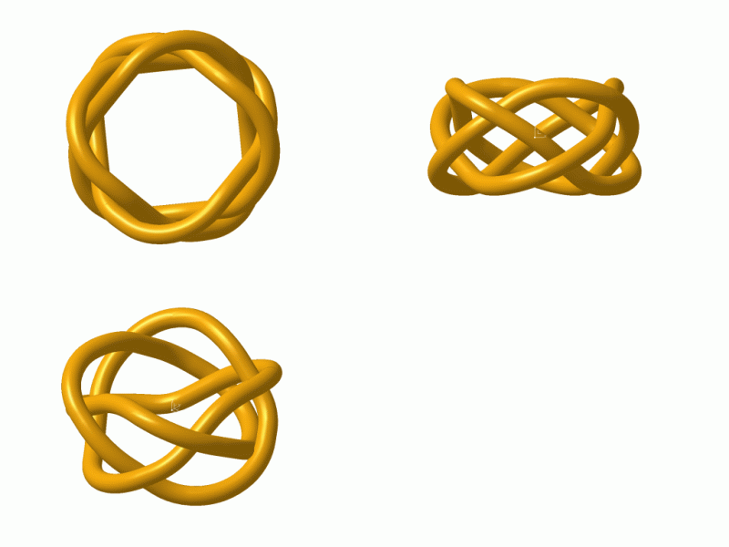

...ich hab hier noch einen Nachschlag zu "Polylinienkonstruktion".
Ein Seemannsknoten oder war das der, bei dem Alexander zum Schwert gegriffen hat.
