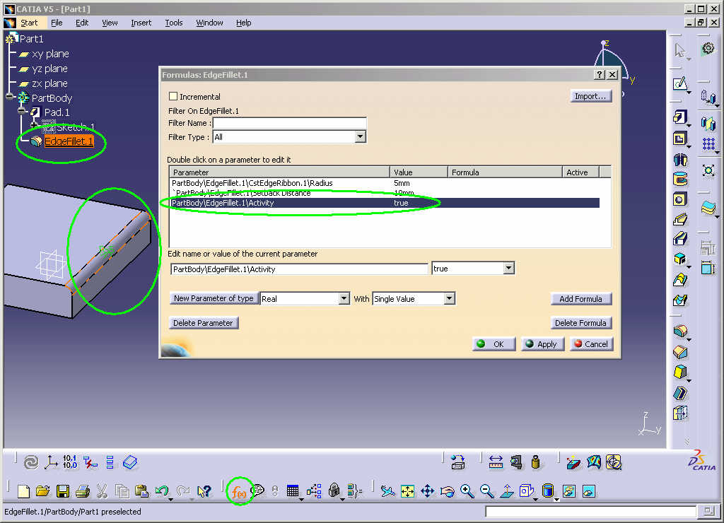

Hallo Fireman,
drück den f(x) Button unten, selektier den Fillet im Baum. Danach werden Dir die Parameter des Fillets angezeigt, unter anderem auch der Activity Parameter mit dem Wert "true". Diesen Parameter kannst Du in Rules, Konstruktionstabellen etc. verwenden.
Siehe angehängtes Bild
      Thomas
