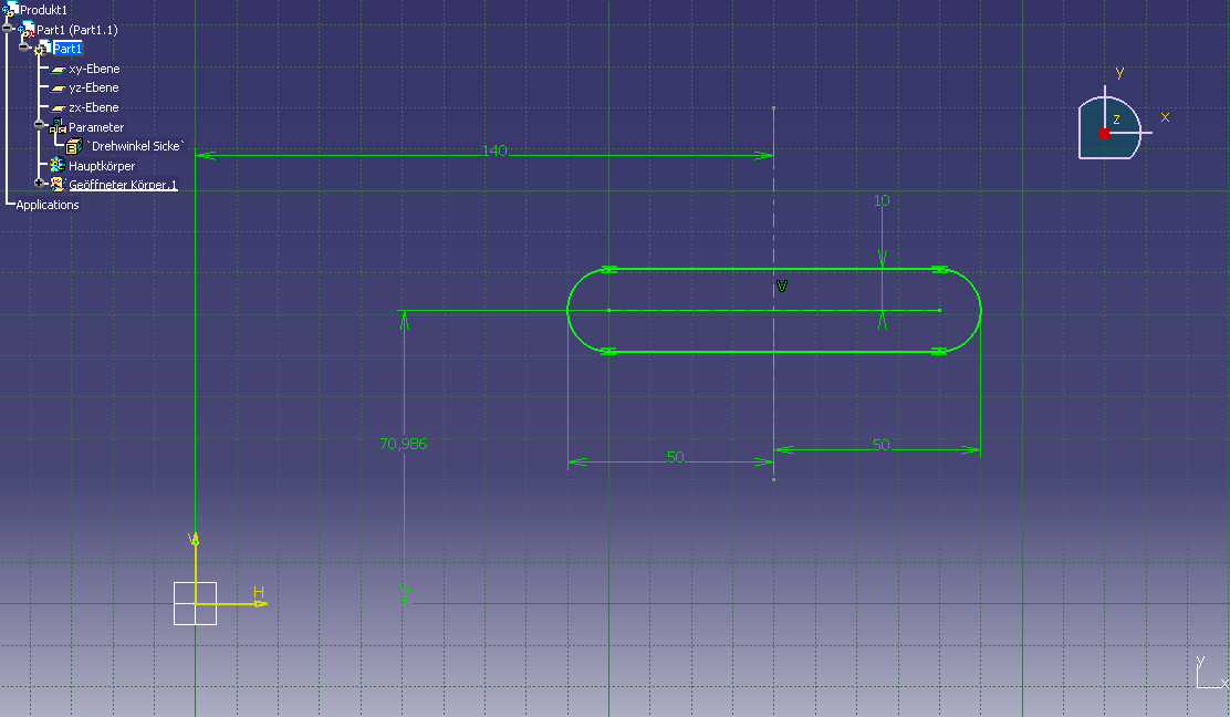

Ich versuche ein Langloch  (für eine Sicke) über den Flächenschwerpukt zu drehen.
Wie muss ich das in der Skizze definieren, so dass ich es später als Steuerparmeter verwenden kann?

hi svenne
du kannst zum beispiel eine der hauptachsen des langlochs durch den schwerpunkt legen, die position der achse mit nem winkel definieren und dam alle anderen bemaßungen an der achse aufhängen. Dann solltest du eigentlich in der Lage sein das loch beliebig um den schwerpunkt zu drehen. Ich hoffe ich hab das problem richtig verstanden. Wenn du die skizze ins forum stellen könntest würde das sicher helfen.

Hallo! Vielen Dank für deine Antwort.
Ich hab jetzt ein Bild, dass mein Problem zeigt.
Allerdings ist nur die horizontale Achse Bestandteil der Langlochdefinition. Die vertikale Achse habe ich selbst eingebaut. Ich weiss aber nicht so genau, wie man das ganze jetzt richtig bemaßen soll.

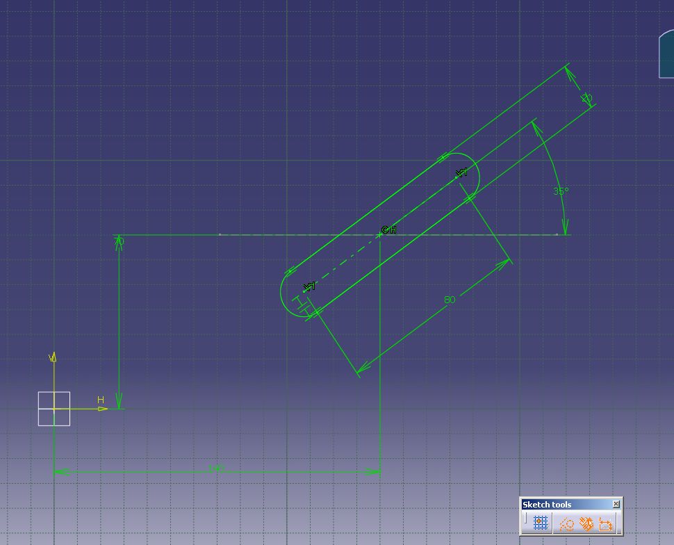

Hallo Svenne,
genauso hab ichs mir vorgestellt. Im angehängten Bild siehts Du eine Lösung. Den Drehwinkel kannst Du, wenn Du willst, jetzt noch als Parameter definieren.

vielen Dank für deine Hilfe.
Funktioniert super.
