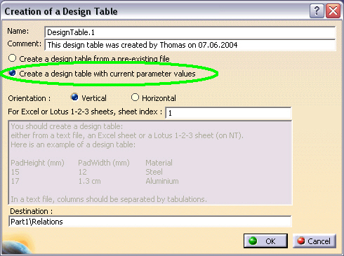

leider habe ich die gleiche Aufgabenstellung, scheine aber noch nicht einmal soweit wie Du zu sein.
Wie bekommen ich die Kommunikation zwischen EXCEL und Catia hin?
Bin für alle Hinweise dankbar!
myTea
Ingenieur Fahrzeugtechnik
Sehen Sie sich das Profil von myTea an!   Senden Sie eine Private Message an myTea  Schreiben Sie einen Gästebucheintrag für myTea
Beiträge: 1344
Registriert: 22.07.2002
Catia V6 2014
erstellt am: 07. Jun. 2004 21:53    Editieren oder löschen Sie diesen Beitrag!  <-- editieren / zitieren -->   Antwort mit Zitat in Fett Antwort mit kursivem Zitat    Unities abgeben: 1 Unity (wenig hilfreich, aber dennoch)2 Unities3 Unities4 Unities5 Unities6 Unities7 Unities8 Unities9 Unities10 Unities Nur für fireman 10 Unities + Antwort hilfreich
Hallo Torspezialist,
das geht sehr einfach.
Du machst ne neue Designtable (Bild1)

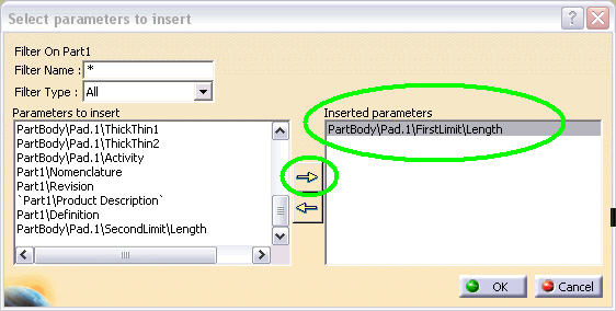

wählst beispielsweise current parameter values für den Fall das zuerst die Catia datei existiert, danach daraus die Excel-Datei erstellt werden soll (Bild2) (im umgekehrten Fall, dass zuerst die Excel-Tabelle existiert die andere Option nehmen)
danach wählst Du die Parameter aus die in der Excel-Tabelle erscheinen sollen (Bild3)
dann noch die Excel-Tabelle abspeicher, und den Spalten neue Werte hinzufügen: fertig
