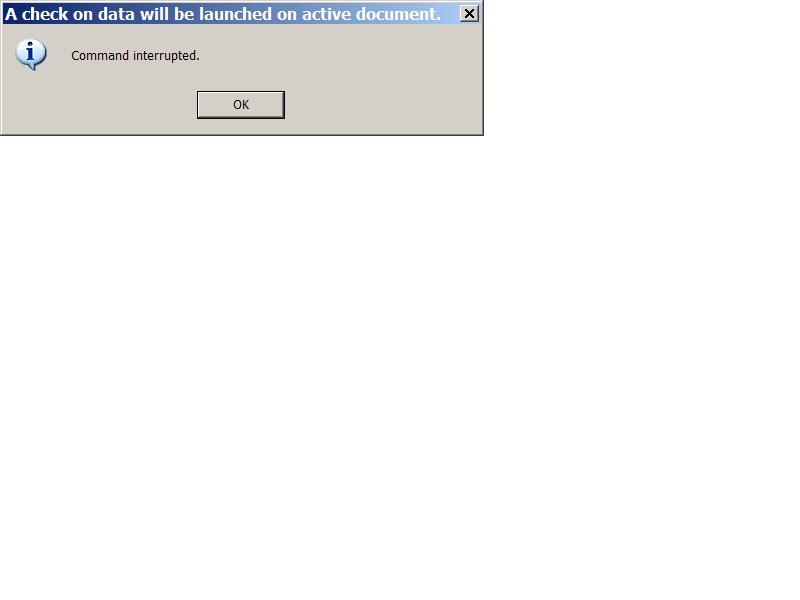

Beim Versuch ein CATPart zu öffnen erscheint die im Anhang abgebildete Meldung, allerdings ohne anschließenden "Ok to terminate". Dasselbe Problem mit dem CATProduct, in dem die Datei drinne ist.
Das seltsame dabei ist allerdings, auf einem anderen Rechner mit gleichem OS und gleichem V5 geht das Part auf. Ein Problem der Settings? Was sind "Saubere Settings"?
Danke im voraus

Mach mal Tools-Options-Reset. (Button Links unten bei den Optionen) Bei der Frage die danach kommt wähle "for all tabpages"
Danach hast Du wieder saubere settings. Allerdings sind dann auch alle Deine persönlichen Einstellungen weg, falls Du irgendwelche Settings geändert hast, Du hast danach wieder die Standardsettings.

Okay, das wars! Nur sind nun alle Settings auf Default und nun beginnt wohl das debuggen, welches Setting das verursacht hat.

das mit den settings ist so eine sache. mit der zeit müllen sich die zu, und dann passieren ganz sonderbare dinge. kann sein das eine best. option für das problem verantwortlich war - muss aber nicht.

ich muss dieses Thema leider noch mal aufrollen. Wir haben in letzter Zeit vermehrt wieder die Fehlermeldung: "Command Interrupted".
Das komische ist, das man Tagelang mit den Daten normal arbeitet und abspeichert und dann plötzlich diese Meldung auftaucht. das Part ist dann komplett zerstört. CATDUA, neu booten, Settings löschen, alles nützt nichts mehr. Nun ist uns aufgefallen das, das nur bei Parts passiert in die Geometrie aus V4 kopiert wurde. Hat da jemand vielleicht inzwischen auch Erfahrungen gemacht und/oder gibt es  inzwischen gar eine Lösung ? Danke, für die Hilfe.

Bei Command Interrupted versucht CATIA .cgr Dateien zu finden die es gar nicht gibt. (Work with Cache system)
Normal erzeugt CATIA beim erstmaligen Laden eine CGR Struktur im CATCache. Es liegt zb. bei unix usr/tmp/CATCache ist dies für den user schreibgeschützt könnten die cgr's im home/user/CATCache liegen. könnten!
Probleme gibt es wenn verschiedene user an der selben WS arbeiten.
Dann hat jedes Unterverzeichnis der CGR Struktur andere Rechte!!!!
Einfachste Lösung CATCache (mit root-Rechten) komplett leeren.
Bessere Lösung den Unterverzeichnissen die Rechte neu zuweisen. Teilweise ist es etwas verwirend da man sich wundert warum CATIA ein Unterverzeichnis nicht anlegt obwohl der user die Rechte hat. Dann einfach mit mkdir anlegen.

Da will ich doch auch mal meinen Senf dazugeben obwohl der Thread schon etwas alt ist. Ich hatte das Problem, dass ich eine Baugruppe, die einen Mechanismus enthält, in eine andere Baugruppe einfügen wollte. Dabei kam ständig die Meldung "Command Interrupted" und dann "Click OK to terminate". Als ich dann die Einfügeprozedur in der Kinematik-Umgebung anstatt der Assembly-Umgebung durchgeführt habe, kam die Fehlermeldung nicht mehr. Nun, ich muss zugeben, dass die Meldung viele Ursachen haben kann. Wenn es trotzdem jemand hilft...
