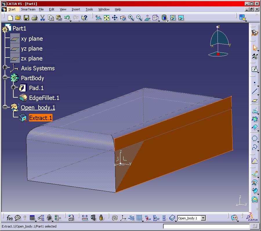

hallo leute,
ist euch schon aufgefallen, dass es ab der r11 probleme gibt flächenelemente zu erzeugen, der nicht auf den endstand des solids zurückgreift.
also: ich möchte eine ableitung einer fläche des solids erzeugen. an dem solid ist bereits ein radius rangemacht worden. jetz definiere ich den block als objekt in bearbeitung. --> der radius verschwindet. wende ich jetzt ein feature aus dem flächenbereich auf den solid an geht dieser in der zustand mit dem radius zurück.
das ist ziemlicher müll.
hat jemand eine idee??
gruß
michael

Wenn ich Dich richtig verstehe machst Du folgendes:
1. Du erzeugst ein Block mit eine Radius dran.
2. Dann setzt Du den Block als "define in work" (arbeite mit der eng. Oberfl.)
3. Dann wechselst Du über den Workbench Toolbar auf Wirerame & Surface
Ist das soweit richtig? Wenn ja, ich habs so gemacht und es geht bei mir. Ich arbeite mit V5R12 SP01.
Andreas
erstellt am: 24. Okt. 2003 11:31    Editieren oder löschen Sie diesen Beitrag!  <-- editieren / zitieren -->   Antwort mit Zitat in Fett Antwort mit kursivem Zitat
stimmt fast. du musst noch einen feature (z.b. ableiten) aufrufen. habe das problem mit r11 sp3 und r12 sp1
bei mir wird jedes mal das Solid-Modell komplett dargestellt und nicht der gewünschte zwischenstand.
gruß
michael
