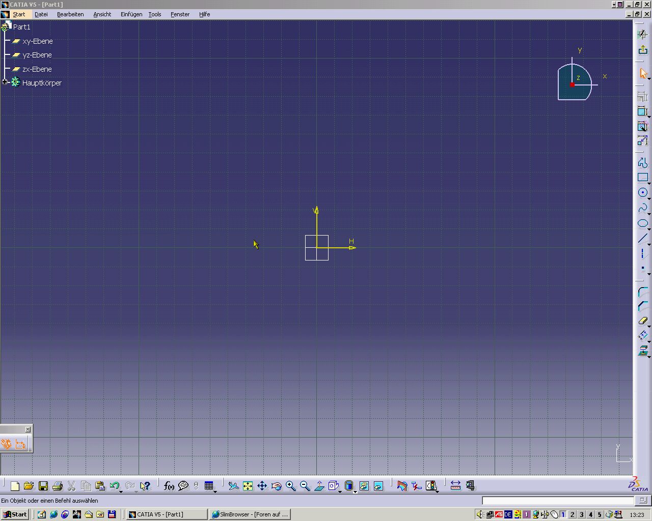

Hallo an alle,
folgendes Problem. Lasse ich mir in Part-/Assembly-Design eine Draufsicht anzeigen dreht V5 mir den Kompass wie im Bild. Wie jeder dort erkennen kann ist dort die X-Achse Senkrecht und Y Waagerecht. Ich hab immer gedacht, das das ein Bug ist mit dem ich mit abfinden müsste. Nun hab auf ner Schulung gesehen das es auch anders geht. Sprich X waagerecht, Y senkrecht.
Wenn ich vom Part in den Skizzierer schalte ist die Draufsicht auch ja so wie sie soll.
Würd mich freuen wenn da jemand bescheid weiß.
Gruß Lars

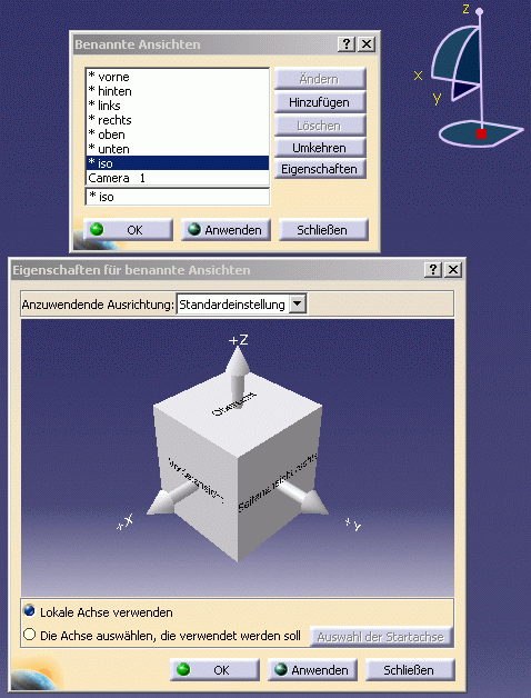

in ANSICHT->BENANNTE ANSICHTEN kannst Du die Ansicht OBEN auswählen und dann im rechten Iconblock das Icon UMKEHREN auswählen. Damit wird die Ausrichtung festgelegt.

..unter benannte Ansichten  "iso"  Eigenschaften kann man noch durch Anklicken der Pfeilspitzen die Achsen umpolen und vertauschen.
Ist gut, wenn die Standard-ISO-Ansicht "verkehrt" liegt.
Vom Inventor kommend (da geht's ganz einfach) habe ich soetwas schon seit Monaten gesucht.
