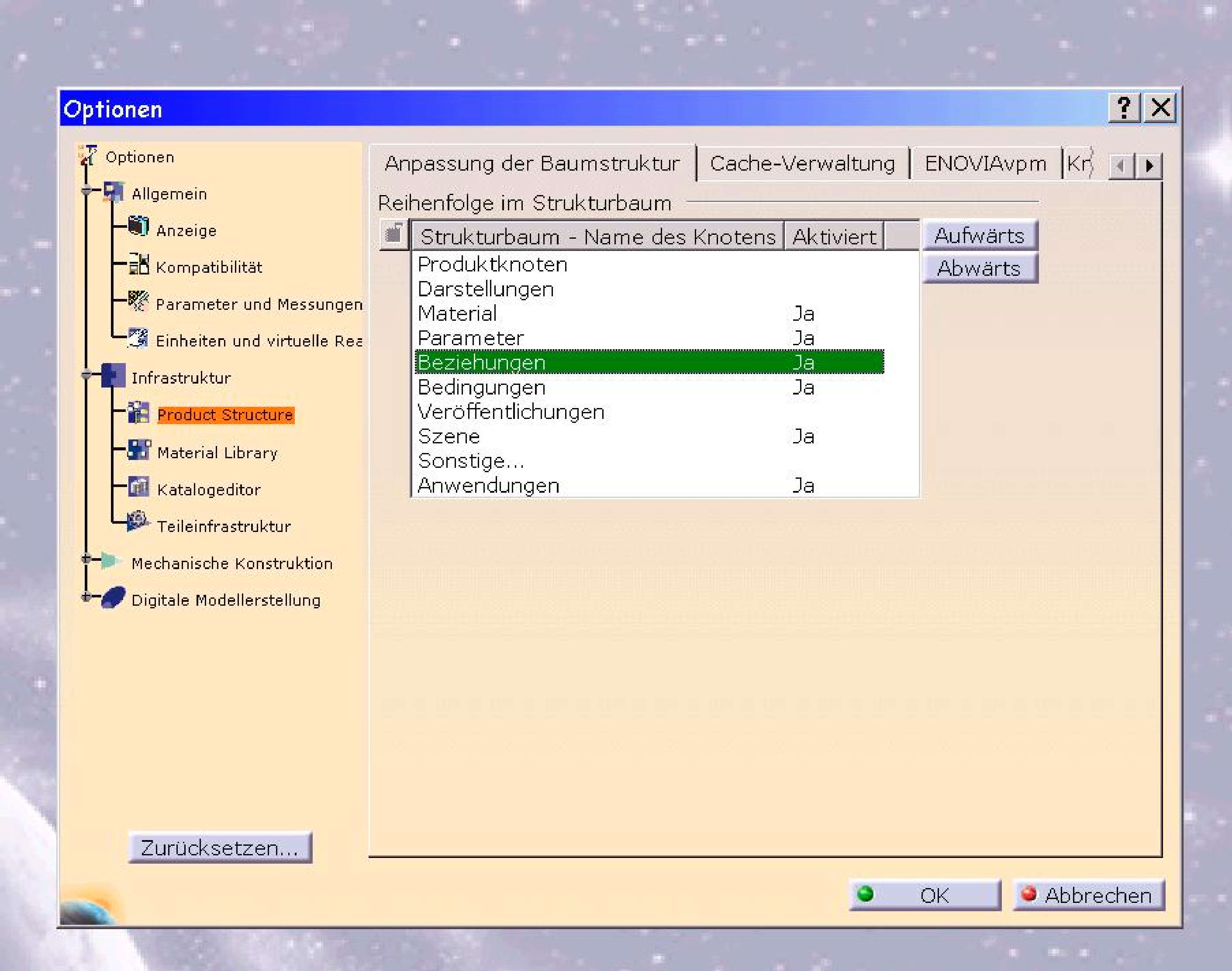

Ich möchte ein CATProduct durch eine Konstruktionstabelle variabel gestallten. In diesem Product sind mehrere Parts zusammengefügt. Wenn ich aber eine Tabelle bei angewähltem Product erstelle, erscheint diese nicht im Strukturbaum ( Settings bezüglich Strukturbaum habe ich schon mal geprüft ( wie schon in älteren Beiträgen beschrieben!!).

Hi du!
Das kannst du in den Optionen einstellen.
Unter Produkstruktur (Siehe Anhang)
schönen Tag noch
Markus
