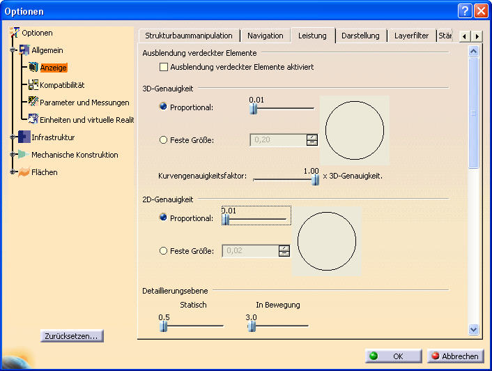

hi fireman,
das was du sagst stimmt nicht ganz.
- abstand zwischen 2 elementen von max. 0,1mm und bei "Abtand bei der Zusammenführung" 0,1mm eingeben
- "Konnektivität prüfen" ausschalten
--> Berechnung einer neuen Kurve
Michael
