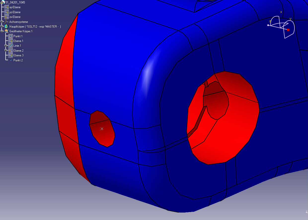

Hallo Catia-Kollegen,
hab wieder mal mit unserer Katja zu kämpfen, ich weiss nicht wie ich durch einen Punkt entweder eine Linie parallel zu einer Bohrung, oder durch einen Punkt eine Ebene senkrecht zu einer Bohrung erzeugen kann.
(siehe Bild), in meinem Fall befindet sich der Punkt auf der Bohrungsmittelachse.
Ich wollte mir Kreismittelpunkte von der Bohrung erzeugen lassen, doch weil die Bohrung nirgends auf gerade oder schrägen Flächen stoßt, erzeugt Catia als Kreimittelpunkt immer einen Punkt der eigentlich nicht auf der Bohrungsachse liegt. Ich bin ratlos. Ich finde keinen passenden Befehl.
Gruß leo666

Hallo Berthold,
ich meinte ich brauche alles um die kleine Bohrung (nicht die große).
Da die Begrenzungen (Enden)der runden Bohrung keine Ebenen sind liegt der Kreismittelpunkt nicht zwangsläufig auf der Bohrungsachse. (was bei mir der Fall ist: auf einer Seite grenzt meine Bohrung an einer anderen Bohrung mit Achsversatz, und am anderen Ende auf einer aussen Freiformfläche). Das traurige ist dass Catia den Kreismittelpunkt nicht als Bohrungsmittelpunkt interpretiert, sondern ...? (keine Ahnung, vielleicht Linienschwerpunkt???)

Hallo Herr T,
es wird in diesem Fall eine Ebene generiert die mit der Achse deckungsgleich aber nicht senkrecht auf der Bohrungsachse liegt....

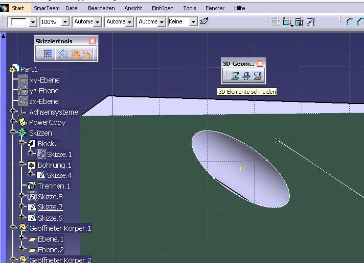

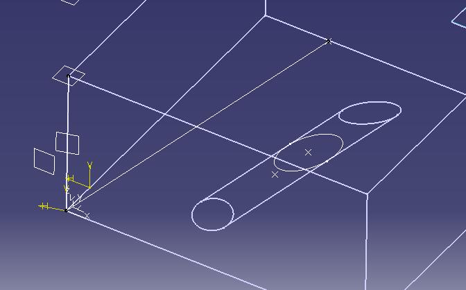

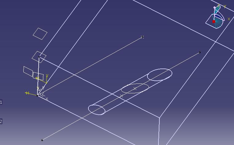

Hi Leo
es ist mir gelungen eine Mittellinie in einer schrägen Bohrung zu erzeugen.
1. ich habe mir zwei unabhängige Planes (die die Bohrung schneiden) erzeugt.
2. dann als Skizzierebene diese Plane anwählen und mit der Funktion Intersect 3D-Element projizieren (die mittlere Schaltfläche) in die Bohrung klicken und es wird ein Mittelpunkt erzeugt.(Siehe Punkt1.jpg)
4. dann im 3D die Punkte verbinden (Bild Punkt3.jpg)
Das ist genau die Mitte der Bohrung - ich habe es mehrfach nachgeprüft.
Gruss UFLO
