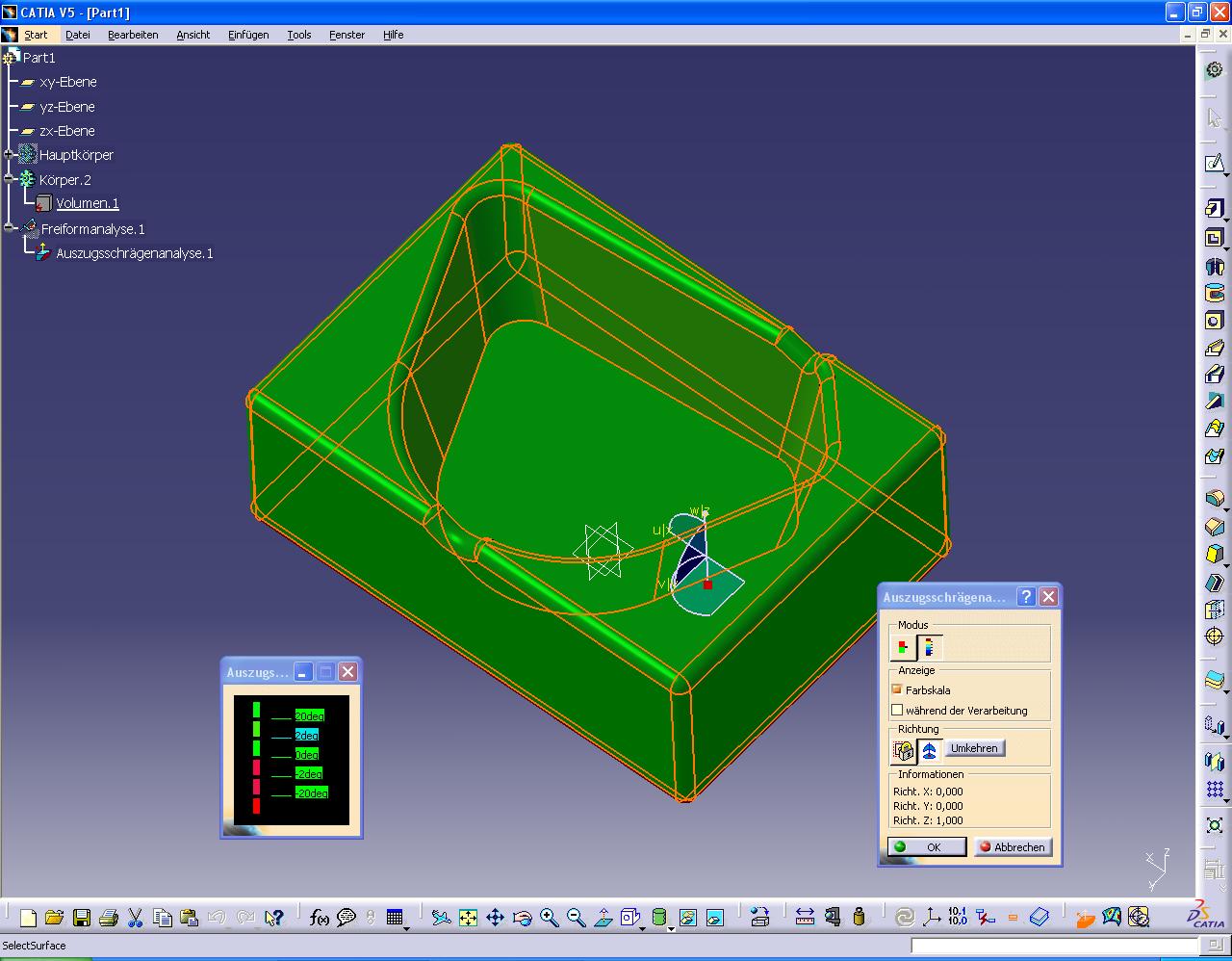

Ich möchte eine Auszugsanalyse auf ein Volumenkörper durchführen.
Nachteil ist hier, das mir während der Analyse permanent das Bauteil gehighlighted wird, sodass man kaum etwas von der Analyse erkennen kann.
Kann man dies nicht irgendwie in den Optionen generell ausschalten?
Habe die eventuell existierende Funktion leider nicht gefunden.
Danke für jeden Tip!
Gruß Norman

Hallo Norman,
bei uns funktioniert die Analyse einwandfrei.
Solange ich aktiv über den Körper gehe ist dieser natürlich gehighlightet, schließlich will ich dann auch an jedem Punkt die
Entformung feststellen.
Wenn ich die Analyse bestätige und diese anschließend über den Strukturbaum einblende ohne mit dem Cursor über das Bauteil zu fahren ist nur noch die farbige Darstellung der Analyse.
So wie du es beschreibst, das man kaum etwas von der Analyse erkennen
kann habe ich noch nicht erlebt.
Schick mal einen Screenshot, vielleicht hilft das zur Problemfindung.
Jürgen

Hallo Jürgen!
Die Analysefunktion an sich funktiniert. Störend ist aber, dass anders als bei Körpern mit Features (bei der Analyse werden hier  nur die einzelen Features gehighlighted) bei einem kompletten Volumenkörper der gesamte Körper gehighlighted wird.
Da wir von Kunden sehr häufig Flächendaten erhalten, kann man sich vorstellen, wie dies dann aussieht.
Habe nochmals 2 Bilder zur Veranschaulichung angehängt.
Eine akzeptable Lösung habe ich gestern gefunden.
Unter Tools/Options/Allgemein/Anzeige/Darstellung/Farben kann ich den Highlightmodus für diesen Analysefall von Orange auf Schwarz stellen.
Dies sieht bei der Analyse wesentlich besser aus.
Leider habe ich keinen Schalter gefunden, mit dem ich den Modus komplett ausschalten kann.
Aber trotzdem Danke für Deine Rückmeldung!
Gruß Norman

Hallo Norman,
ist das Problem noch aktuell? Hatte das gleiche Problem und bin heute zufällig auf die Lösung gestoßen: "Tools/Optionen/General/Display/Navigation/Highlight faces and edges" deselktieren.

Hallo Jochen!
Vielen Dank erstmal für die Rückmeldung.
Leider hilft mir Deine Angabe nicht weiter.
Dieser Parameter ist bei uns bereits deaktiviert.
Das Problem liegt in meinem Fall in der Funktion Tools/Options/Allgemein/Anzeige/Darstellung/Farben.
Diese Option würde ich gerne komplett deaktivieren.
Dein geschilderter Vorschlag verhindert aber nicht das Highlighten der Körperkanten an sich.
Gruß Norman

Hallo Norman,
hilft Dir das:
Nach einstellen der Analyse einfach mit O.K. bestätigen, dann einfach ins leere selektieren.
Dann hast Du dein Teil (Volume) ohne die störenden orangen Kanten.
Bei Bedarf kannst Du ja nach erfolgter Betrachtung die Auszugschrägenanalyse einfach aus der Spec. löschen.

Hallo Norman,
wie schon von Jochen beschrieben, aber anderer Menüpunkt:
"Tools/Optionen/General/Display/Navigation/Preselect in geometry view"
Das schaltet das "highlighten" generell aus, es erscheint dann nur eine Hand, wenn man mit der Maus über ein Element fährt. Hab ich aber bisher nur als Nachteil gesehen, da man nicht mehr auf den ersten Blick erkennen kann, ob nun eine Kante oder eine Fläche ausgewählt worden ist.
Paul
Vergiss es, das wars auch nicht. Ich habs jetzt erst mit einem importierten Solid ausprobiert. Da hat der Schalter keine Auswirkungen.
Sorry.

Möchte mal wieder ein altes Thema auffrischen, wozu ich noch keine Lösung gefunden habe.
Vielleicht hat ja jemand mittlerweile eine Idee.
Heute habe ich zudem festgestellt, dass die selbe Problematik mit dem CCV (Core&Cavity Tool) nicht vorhanden ist. Dort wird mir das Teil NICHT gehighlighted! Also muss es doch irgendwo ein Hebel geben, den man umlegen kann.
Gruß Norman
