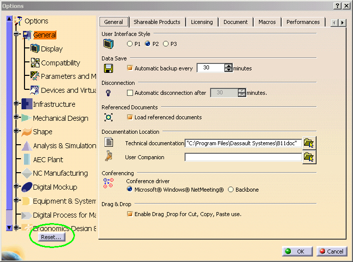

ich habe seit geraumer Zeit ein Problem mit meinem "Catia p3 V5R10".
undzwar:
JEDES MAL, wenn ich ein Part erstelle, und ich irgendwohin klicke (egal ob ein anderes Werkzeug, in eine andere Ebene....), stürzt Catia nach ein paar Sekunden ab.
Also es schließt sich von alleine.
Jedoch habe ich dieses Problem erst seit ein paar Tagen.
Ist das ein bekanntest Problem??
Kann mir vielleicht jemand helfen?
Danke im vorraus

Hallo Sven,
Bekannt ist es mir zwar nicht das Problem. So könnte man ja überhaupt nicht arbeiten, wenn es jedesmal gleich abstürzt.
Aber Frage: was hat sich denn geändert an Deinem Computer? Wenn´s vorher ging muß ja irgendetwas verändert worden sein. Fällt Dir da irgendetwas dazu ein?
Am Computer was geändert, am Windows, irgendeinen ServicePack installiert, anderen Grafikkartentreiber, an irgendwelchen Einstellungen was geändert?
Evtl. könntest Du mal die Options zurücksetzen: Tools-Options-Reset.
Vielleicht bringt das ja auch schon was.

Bevor Du´s neu installierst würd ich erstmal versuchen ob ein Reset der Options vielleicht auch schon hilft. Neuinstallieren kannst Du´s ja dann immer noch wenn das nichts hilft. Vielleicht bringt das ja schon was.

Hallo mytea,
die zurücksetzung der options hat auch nichts gebracht.
naja dann mach ich mich mal ran und installiere das programm neu.

was heißt reset der Options ?
Wir löschen bei Problemen grundsätzlich die Userspezifischen CATSettings.
Klaus

Hallo Klaus,
Reset macht eigentlich auch nichts anderes als die zu löschen.
Nur hier kannst Du auch noch wählen ob nur für die aktuelle Tab, alle Tabs, etc.
Ausserdem ist es einfacher als nach dem Ordner zu suchen, und der Anwender kann das so auch leichter selber machen wenn er nicht weiss wo die Settings gespeichert sind.
Aber ich hab´s früher auch immer mit löschen gemacht wenn´s nötig war.
