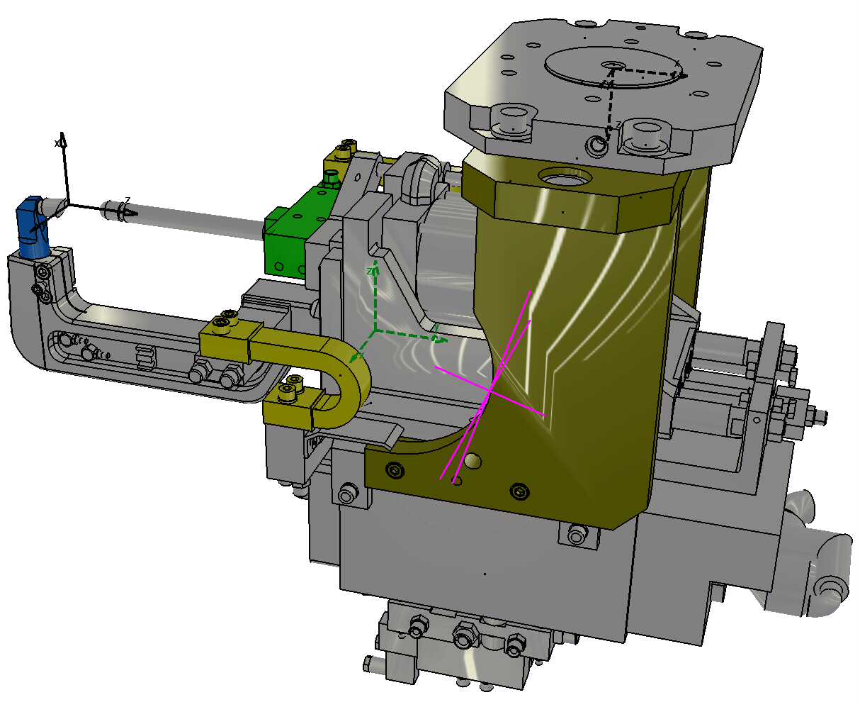

ich kann nur etwas zum Solid-Bereich sagen (die anderen haben ja schon etwas zu Flächen unter V5 bemerkt):
- Schweißzangenmodell in V4 ca. 12 MB, mgriert in ein V5-Part mit SPEC ca. 17 MB, as Result ca. 12 MB (siehe Bild im Anhang)
=> Normalerweise würde eine Zange in V5 ja nicht ein großes Part sein, sondern ein Product aus mehreren Parts. Zudem "bläht" sich das Datenvolumen durch die Migration bestimmt auf. Leider (für Sie) machen wir uns aber keine doppelte Arbeit, so dass ich nicht sagen kann, wie groß eine sauber als Product konstruierte Zange in V5 ist. Gehen Sie aber von mindestens 12 MB aus.
=> In V5 neu konstruierte Rohbau-Vorrichtungen haben ca. 40-60 MB, in V4 dürfte es ähnlich gewesen sein (jeweils 2D + 3D).
Allgemein können Sie davon ausgehen, dass es mit V5 wie immer ist: bei einem neuem System nimmt das Datenvolumen eher zu als ab. Sofern Sie nicht mit einem PDM-/EDM-System arbeiten, kommt zudem die Frage der Versionierung und Archivierung hinzu. Unsere Erfahrungen: Aufgrund der komplexeren Strukturen in V5 (Link-Fluss, Probleme beim Umbenennen, etc.) ist mit größerem Speicherbedarf zu rechnen.
