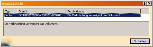

Howdy!
Ich habe heute wieder mal eine kuriose Fehlermeldung bekommen: "Die Verknüpfung verweigert das Dokument". (siehe Bild)
Seit wann hat CATIA bzw. die Verknüpfungen, die es erstellt, einen eigenen Willen?
Besser gefragt: Wie kann ich dem revolutionierendem CAD System wieder _meinen_ Willen aufzwingen?!  ;-)
In der Hoffung auf Hilfe schicke ich Grüße
    Stoffel

Hallo Stoffel,
ich kenne die Meldung, wenn ich z. B. eine Zeichnungsableitung erstelle und das 3D-Element durch ein anderes ersetzen will.
Das Problem ist, dass sich Catia bei einer Verknüpfung auf ein anderes  Dokument die UUID von diesem merkt. Will man nun das Part duch eines mit einer anderen UUID austauschen, so erscheint diese Meldung.
Bei dem Beispiel mit der Zeichnungsableitung hat folgendes geholfen:
Die Zeichnung unter einem neuen Namen neu abspeichern und dannn die Verknüpfung bzw. das Part ersetzen.
So habe ich Catia meinen Willen aufgezwängt.
