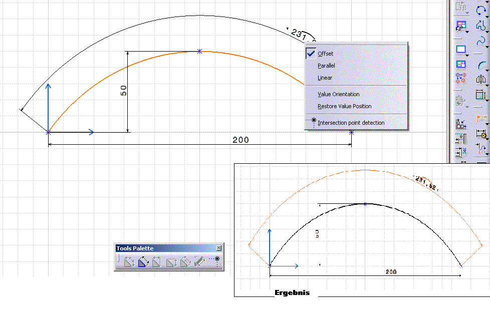

Die allgemeine Bemassungsfunktion hilft i.d.R. meistens weiter.
In diesem Fall gehört auch noch die rechte Maustaste dazu.

Hallo Markus,
ich suche die Bogenlänge im 3D Sketcher (so verstand ich die ursprüngliche Frage). Im 2D ist klar, da geht es seit R12.
