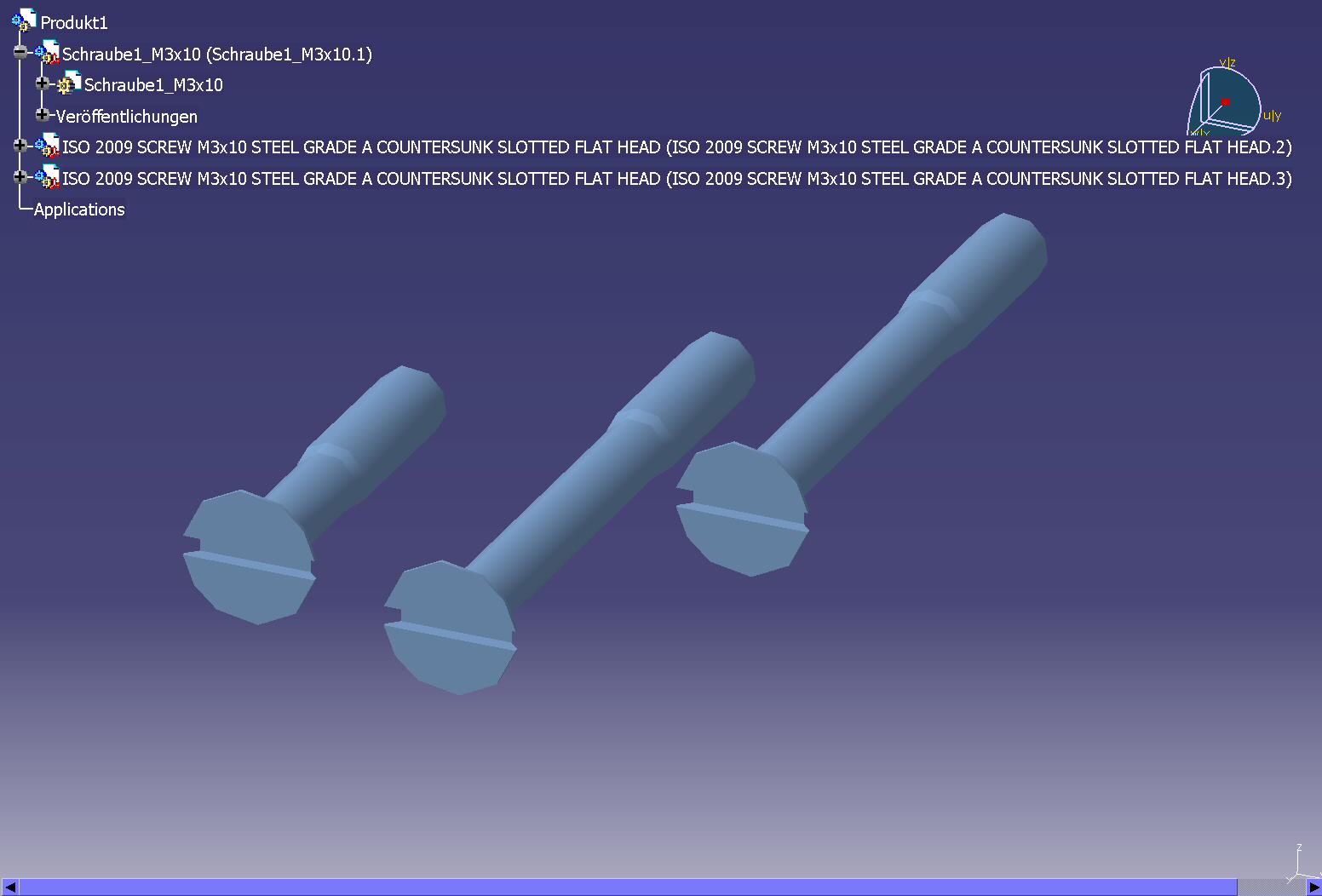

Hi.
Für eine Konstruktion eines Fahrgestells brauche ich verschiedene Längen gleicher Profile (U- und I-Profile).
Daher habe ich z.B. die DIN 1026-2 incl. Konstruktionstabelle mit allen Querschnittsmaßen. Dieses Modell wandert dann in einen Katalog.
Wenn ich aber nun aus dem Katalog mehrere Male das selbe Profil einfüge, entstehen nur neue Exemplare der selben Komponente, also wenn ich ein Profil ablänge werden auch alle anderen gleichen Querschnitts geändert.
Nur die Profilkontur als Skizze in den Katalog (ähnlich der Structure Design-Kataloge) abzulegen hilft auch nicht!
Bitte Hilfe!

Hi bjs,
hast Du dein Part auch als Teilefamilie in den Katalog eingefügt. Nur dann wird die Konstruktionstabelle aufgelöst und die einzelnen Varianten können separat eingebaut werden.

Hallo bjs!
Das ist leider ein großer Fehler im CATIA, das du für verschiedene Längen immer einen eigenen PART brauchst, da CATIA, sobald du eine Version aus dem Katalog entnommen hast, keine verknüpfung mehr zum Katalog hat.
Hier wäre gewaltiges Einsprungspotential. (Wenn du 1000 Längen hast brauchst du 1000 Parts!!!)

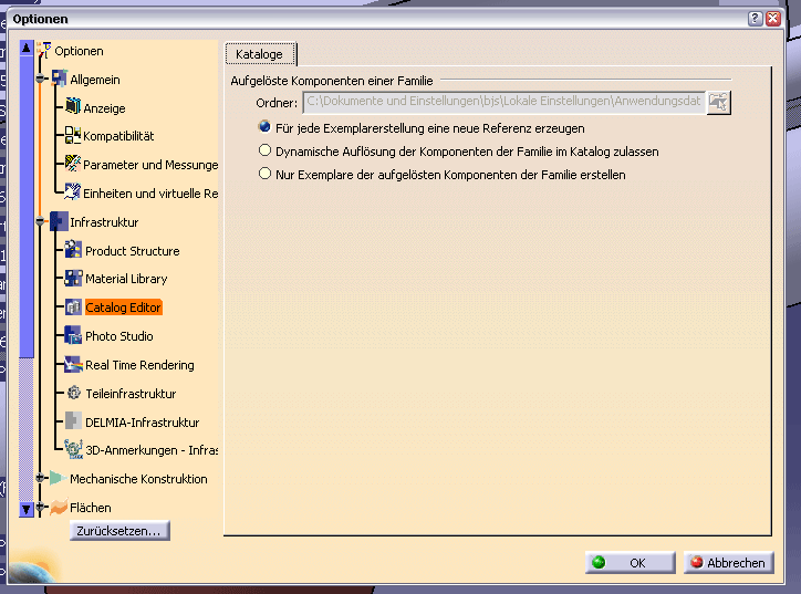

Ich habe mal in die Optionen geschaut.
Soll ich bei dieser Registerkarte etwas ändern?
Dank im Voraus,
Björn

Hallo bjs,
habe exakt die selben Einstellung unter Tools-->Optionen für den Katalog. Arbeite aber momentan mit CATIA V5R11 SP0. Ab nächste Woche kann ich es auch mal mit SP2 probieren.
