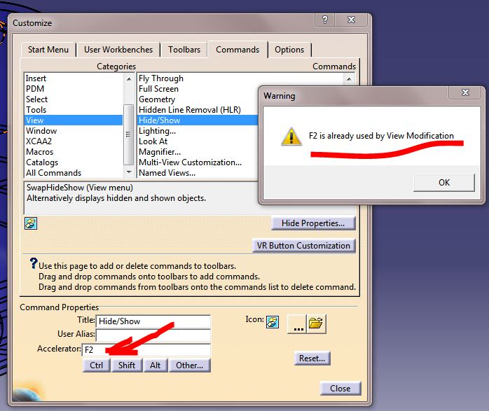

erstellt am: 28. Aug. 2013 22:40    Editieren oder löschen Sie diesen Beitrag!  <-- editieren / zitieren -->   Antwort mit Zitat in Fett Antwort mit kursivem Zitat    Unities abgeben: 1 Unity (wenig hilfreich, aber dennoch)2 Unities3 Unities4 Unities5 Unities6 Unities7 Unities8 Unities9 Unities10 Unities Nur für tobgoe 10 Unities + Antwort hilfreich
darf ich das Thema 9 Jahre später nochmal aufgreifen?
V5 R20 64bit und die F2 Taste tut nicht was sie soll.
Beim Versuch sie ähnlich wie hier im Thema beschrieben über ...
/ Tools / Customize / Commands / View / Hide-Show / ...
neu zu belegen gibt's eine Fehlermeldung dass F2 schon belegt ist.
Siehe Bild im Anhang.
Es tut sich aber nichts wenn ich F2 drücke.
F3 z.B. blendet wie erwartet den Baum aus ein.
Ich will aber wie gewohnt Hide-Show über die F2 Taste bedienen.
Kann mir jemand helfen?
Robert

erstellt am: 29. Aug. 2013 07:04    Editieren oder löschen Sie diesen Beitrag!  <-- editieren / zitieren -->   Antwort mit Zitat in Fett Antwort mit kursivem Zitat    Unities abgeben: 1 Unity (wenig hilfreich, aber dennoch)2 Unities3 Unities4 Unities5 Unities6 Unities7 Unities8 Unities9 Unities10 Unities Nur für tobgoe 10 Unities + Antwort hilfreich
Bitte Catia Release in der Systeminfo ergänzen.
Dann ist die Taste schon belegt (vom Admin, Kundenumgebung).
Du kannst mal die Menüs aufklappen (ggf verschieden Workbenches dazu öffnen), hinter den Befehlen wird das Tastenkürzel angezeigt. Oder die schaust bei den Command ("all Commands") alle Befehle durch welche Funktion auf F2 liegt.
Oder drückst mal F2 und schaust im "Nachrichtenprotokoll" welche Funktion ausgelöst wurde. (ganz unten wo man die Symbolleisten einblendet)

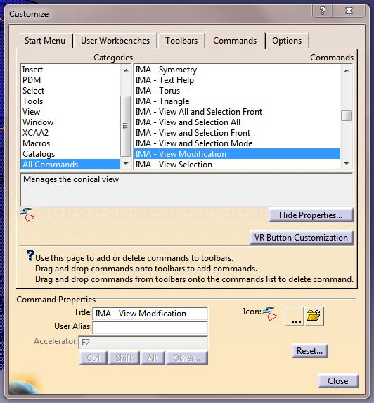

erstellt am: 29. Aug. 2013 07:26    Editieren oder löschen Sie diesen Beitrag!  <-- editieren / zitieren -->   Antwort mit Zitat in Fett Antwort mit kursivem Zitat    Unities abgeben: 1 Unity (wenig hilfreich, aber dennoch)2 Unities3 Unities4 Unities5 Unities6 Unities7 Unities8 Unities9 Unities10 Unities Nur für tobgoe 10 Unities + Antwort hilfreich
Hallo Robert,
View Modification befindet sich in der Workbench Imagine & Shape.
In die Workbench wechseln und über Customize im Reiter Commands (AllCommands) die Funktion auswählen und den Accelerator löschen. (unter Properties)
Gruß Uwe

erstellt am: 29. Aug. 2013 09:06    Editieren oder löschen Sie diesen Beitrag!  <-- editieren / zitieren -->   Antwort mit Zitat in Fett Antwort mit kursivem Zitat    Unities abgeben: 1 Unity (wenig hilfreich, aber dennoch)2 Unities3 Unities4 Unities5 Unities6 Unities7 Unities8 Unities9 Unities10 Unities Nur für tobgoe 10 Unities + Antwort hilfreich
Hallo Uwe,
danke, ich habs gefunden.
Aber mir ist noch nicht klar wie ich die Belegung löschen kann denn sie ist hell grau also sozusagen nicht aktiv und nicht greifbar.
Siehe Bild im Anhang!
Robert

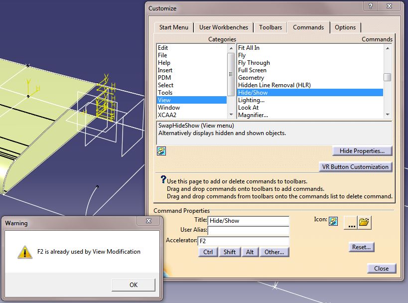

erstellt am: 29. Aug. 2013 09:17    Editieren oder löschen Sie diesen Beitrag!  <-- editieren / zitieren -->   Antwort mit Zitat in Fett Antwort mit kursivem Zitat    Unities abgeben: 1 Unity (wenig hilfreich, aber dennoch)2 Unities3 Unities4 Unities5 Unities6 Unities7 Unities8 Unities9 Unities10 Unities Nur für tobgoe 10 Unities + Antwort hilfreich
Wechsel mal in die entsprechende Worbench, oder zieh das Icon auf eine beliebige Symbolleiste, dann solltest du die Tastenbelegung löschen können (ggf dann wieder aus der Symbolleiste löschen)

erstellt am: 29. Aug. 2013 10:16    Editieren oder löschen Sie diesen Beitrag!  <-- editieren / zitieren -->   Antwort mit Zitat in Fett Antwort mit kursivem Zitat    Unities abgeben: 1 Unity (wenig hilfreich, aber dennoch)2 Unities3 Unities4 Unities5 Unities6 Unities7 Unities8 Unities9 Unities10 Unities Nur für tobgoe 10 Unities + Antwort hilfreich
Servus Bernd,
Hab das Icon auf Seite 136 der Symbolübersicht gefunden und könnte es also neu zuweisen wenn es verloren geht.
Aber ich bring es nicht fertig den Befehl oder das Icon aus dem Customize-Fenster in die Menueleiste zu ziehen.
Weder unter Part Design, oder Wireframe and Surface Design, noch unter Generative Shape Design.
Das hab ich auch ehrlich gesagt noch nie auf dem Weg gemacht und müsste das vermutlich von einem anderen Fenster aus greifen und verschieben?
Ich muss jetzt leider weg und komme erst Montag dazu das nochmal zu versuchen.
Vielleicht fällt Euch ja noch was dazu ein?
Vorab schon mal schönes WE
Robert

Hi Bernd,
Die Fehlermeldung blieb die gleiche und so hab ich unter "All Commands" die ...? geschätzten 1000 Befehle durchgeklickt und 3 x die Vergabe von F2 gefunden.
F2 für : View Modification
F2 für : IMA-View Modification
F2 für : View Angle
Ich hab alle Symbole in ein Symbolfeld rausgezogen und die F2 Vergabe überall gelöscht.
Nach Fenster Schließung und erneutem öffnen bleiben die 3 F2 Vergaben verschwunden.
Aber die Fehlermeldung bleibt noch immer die Gleiche wenn ich nun F2 dem Hide/Show-Befehl zuweisen will.
Siehe Bild
