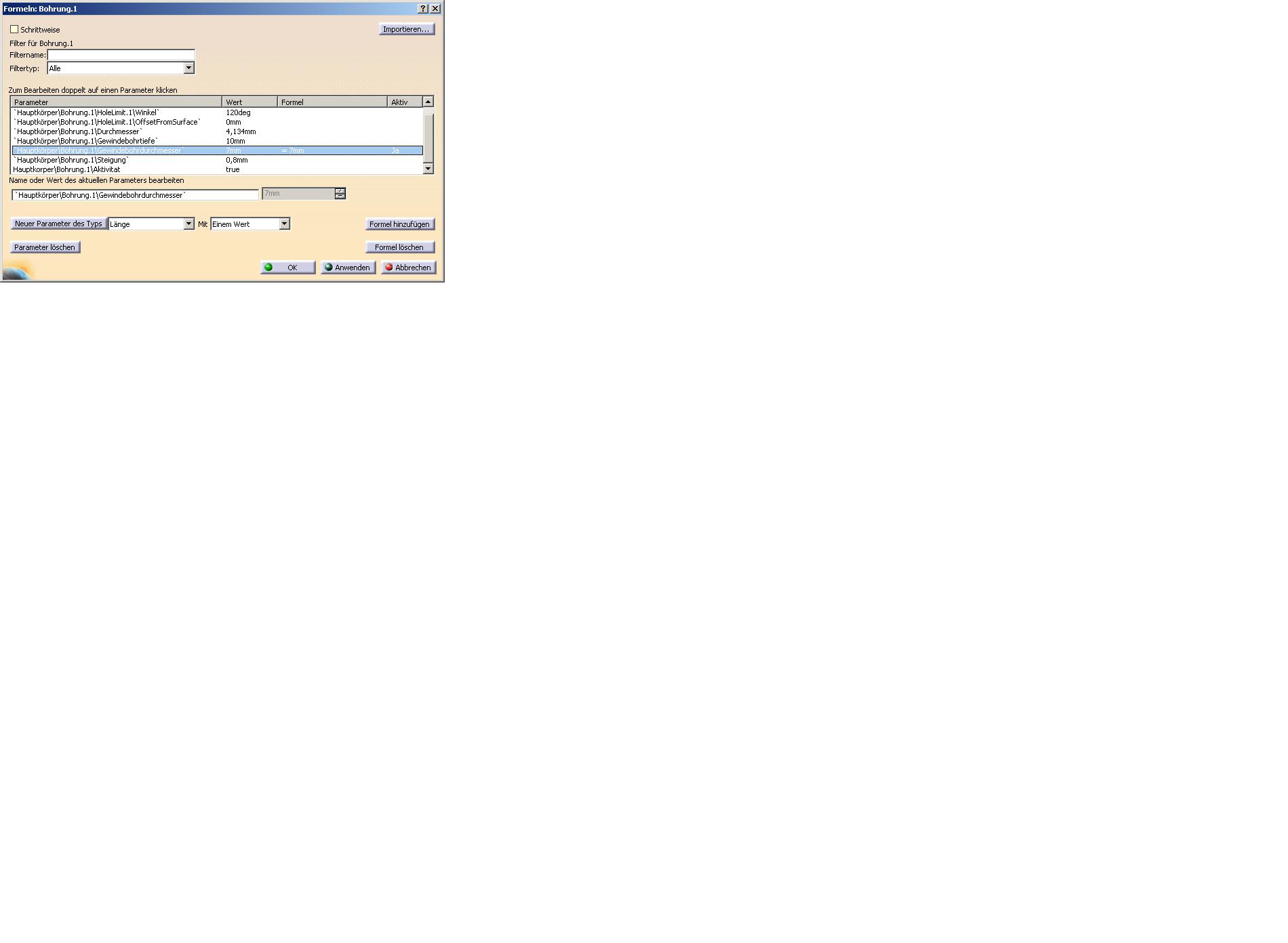

ich hätte da eine Frage:
Beim Verwenden der Funktion Bohrung kann man das Gewinde ja gleich mit erzeugen. Dabei kann man bei fast alle Zahlenwerten auch Paramter einfügen (Kontextmenü:Formel bearbeiten, etc.).
Beim Register Gewindedefinition und dem Feld Gewindedurchmesser bietet Catia mir aber beim Kontextmenü nicht die Möglichkeit, eine Formel bzw. einen Paramter einzufügen.
Deshalb die eigentliche Frage: Kann ich den Gewindedurchmesser duch einen Paramter steuren?

Hallo Andreas.
Ich glaube, daß Du schon die Möglichkeit hast, einen Gewindedurchmesser zu parametrisieren: Wenn die Bohrung mit Gewinde erstellt worden ist, klickst Du auf die Bohrung, dann auf den Formeleditor (gibt es ein Symbol) und dann kannst Du aus einer Liste auswählen, welches Detail Du mit einer Formel bearbeiten willst. Hier wählst Du den Gewindedurchmesser und kannst diesen mit einer Formel bearbeiten, also auch Parameter benutzen. Ich hoffe das löst Dein Problem.

Hallo Nils,
soweit ist der Tipp gut und ich kann den Gewindedurchmesser durch einen Paramter vergeben.
Aber: Wenn ich den Paramter für die Bohrung ändere, dann ändert sich zwar der Wert im Dialogfenster, aber nicht der entsprechende Gewindebohrungsdurchmesser (eine Zeile tiefer). Ebenso ändert sich die Einstellung "Standartgewinde" in "kein Standard". Erst wenn ich den Wert nochmals im PullDown-Menü bestätige, ändert er auch meinen Gewindebohrungdurchmesser.
Ebenso bietet mir Catia bei einer PowerCopy den Parameter für den Gewindedurchmesser nicht zum Veröffentlichen an.
Ich möchte aber, dass der Konstrukteur z.B. einen Katalog verwendet in dem er sich die richtige Bohrungart aussucht und nun nach dem Gewindedurchmesser gefragt wird.

Hallo Andreas,
vielleicht hilft Dir das:
Mit Formeln einen neuen Parameter erstellen. Der neue Parameter ist vom Typ "Zeichenfolge Mehreren Werten". Danach die gewünschten M3,M4 usw. eingeben.
In der "Gewindebeschreibung" die "Formel bearbeiten" und den neuen Parameter wählen
