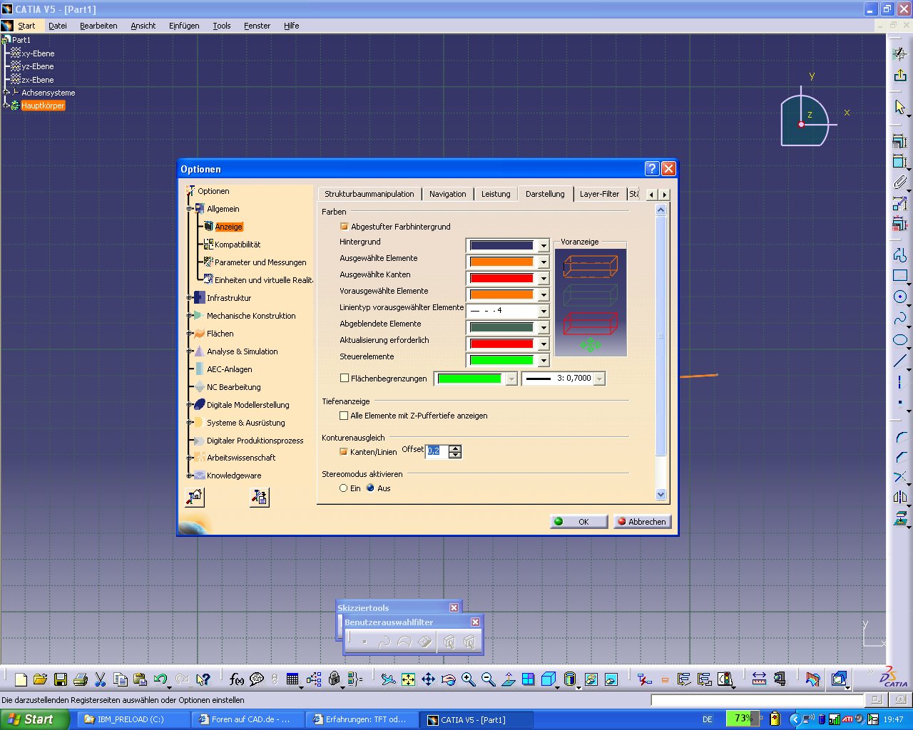

hallo Klaus,
tja bei mir dauert der umstieg schon 4 tage, die 1600x1200 auflösung ist super denn endlich befinden sich alle menüs vollständig dort wo ich sie haben möchte.
den hintergrund habe ich jetzt auf ein neutrales blau umgestellt und dies ist viel angenehmer als der verlauf.
aber im umgang mit splines hat der TFT seine nachteile, beim CRT habe ich kritische stellen sofort blind erkannt und beim TFT hilft jetzt nur die krümmungsanalyse.
gibts in CATIA keine einstellung für antialiasing ?
bei der grafikkarte unter opengl parameter verändert sich nichts egal was ich einstelle.

Hallo Andre,
versuchs mal mit dem Konturausgleich.
...siehe Anlage

hello Hannes,
genial extra super
unter V5R12SP4 gibt es keinen parameter offset aber das ergebnis ist genial auf TFT.
