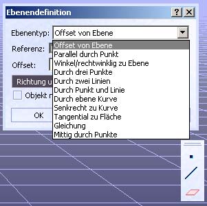

erstellt am: 19. Aug. 2002 14:47    Editieren oder löschen Sie diesen Beitrag!  <-- editieren / zitieren -->   Antwort mit Zitat in Fett Antwort mit kursivem Zitat    Unities abgeben: 1 Unity (wenig hilfreich, aber dennoch)2 Unities3 Unities4 Unities5 Unities6 Unities7 Unities8 Unities9 Unities10 Unities Nur für JWR 10 Unities + Antwort hilfreich
...und die Symbolleiste (mit angewählter Ebenendefintion) sieht dann so aus wie das angehängte jpg. Wenn die Symbole nicht zu finden sind, über Ansicht/Symbolleisten anwählen (entweder Kompakt oder Erweiterter Modus)
Grüße,Christian Willmann

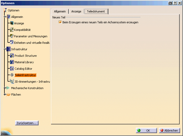

Die Bedienung von V5 ist mir leider nicht so klar. Drum hätte ich eine Frage zu dem Thema Achsen
"unter Einfügen-Achsensystem kannst Du Deine Achsen einfügen.
Ich habe unter Tools-Optionen-Mech.Konstruktionen-Teiledokument das "Erzeugen von Achssystem" eingeschaltet. Dadurch wird das Achsensystem automatisch beim Erstellen eines neuen Parts angelegt."
unter Einfügen steht bei mir leider nichts von Achsensystemen.
Und unter Tools-Optionen-Mech.Konstruktionen-Teiledokument finde ich kein "Erzeugen von Achsssystemen"
Kann mir da jemand weiterhelfen???

Klaus Stutzmann
Sehen Sie sich das Profil von Klaus Stutzmann an!   Senden Sie eine Private Message an Klaus Stutzmann  Schreiben Sie einen Gästebucheintrag für Klaus Stutzmann
Beiträge: 51
Registriert: 12.08.2002
erstellt am: 03. Sep. 2003 13:14    Editieren oder löschen Sie diesen Beitrag!  <-- editieren / zitieren -->   Antwort mit Zitat in Fett Antwort mit kursivem Zitat    Unities abgeben: 1 Unity (wenig hilfreich, aber dennoch)2 Unities3 Unities4 Unities5 Unities6 Unities7 Unities8 Unities9 Unities10 Unities Nur für JWR 10 Unities + Antwort hilfreich
Hallo Kari,
auf dem Bild siehst Du wo das erzeugen eines Achsensystem eingeschaltet wird.
Gruss Klaus

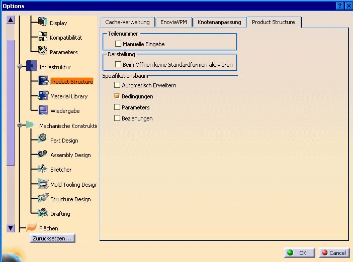

erstellt am: 03. Sep. 2003 13:37    Editieren oder löschen Sie diesen Beitrag!  <-- editieren / zitieren -->   Antwort mit Zitat in Fett Antwort mit kursivem Zitat    Unities abgeben: 1 Unity (wenig hilfreich, aber dennoch)2 Unities3 Unities4 Unities5 Unities6 Unities7 Unities8 Unities9 Unities10 Unities Nur für JWR 10 Unities + Antwort hilfreich
Hallo Klaus
Danke für die wahnsinnig schnelle Antwort.
Bei mir schaut das allerdings wie im angehängten Bild aus.
Vielleicht liegt es daran das ich noch V5R5 habe??? Kann doch aber nicht sein, oder?? Keine Achsen bei V5R5???
Ich habe leider auch keine Onlinehilfe.
Gruß Kari

Catrin
Beiträge: 1928
Registriert: 12.12.2000
HP EliteBook 8560w
Windows 7 / V5R19SP3 / NX 8.5
erstellt am: 03. Sep. 2003 19:25    Editieren oder löschen Sie diesen Beitrag!  <-- editieren / zitieren -->   Antwort mit Zitat in Fett Antwort mit kursivem Zitat    Unities abgeben: 1 Unity (wenig hilfreich, aber dennoch)2 Unities3 Unities4 Unities5 Unities6 Unities7 Unities8 Unities9 Unities10 Unities Nur für JWR 10 Unities + Antwort hilfreich
Hallo Kari,
der Bereich Infrastruktur ist neu geliedert worden zu R10.
Du muesstest den Punkt mit dem Achjesensystem in Deiner Oberflaeche unter Mecanical Design - Part Design (Teilekonstruktion) finden.
Catrin
