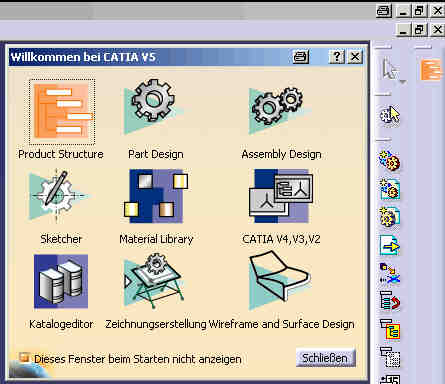

Hallo V5-Gemeinde,
habe neue V5-version installiert und zwar R8 SP5 auf NT4,0 SP6.
Alte R7 Version vollständig deinstalliert und alle Settings gelöscht (glaube ich zumindest).Jetzt mein Problem:
Im Assembly design fehlen einige Symbolleisten. Z.B. Constraints, move, space analyse usw. Wenn ich sie neu erzeuge, kann ich ganz normal arbeiten, bis zum nächsten Catia-Start.
Dann sind die Symbolleisten zwar noch da aber ohne Inhalt.
Ich muss die Leisten dann löschen und wieder neu erzeugen.
Kann mir jemand helfen, ich habe jetzt schon 3x deinstalliert und wieder installiert.

Hallo Naumi,
schau mal, ob Du wirklich im Assembly Design stehst. Ich stand nach dem Releasewechsel in meinem Produkt auch ständig ohne Bedingungen da. Nur weil ich nicht gesehen habe, daß Product Structure als Umgebung vorausgewählt war.
Gruß Andreas

Hallo naumi,
erstmal eine kurze Anmerkung zur Installtion, ich würde immer eine parallele Installation vorschlagen, aber unter der Voraussetzung das man in dem Environment Editor (programme-Catia-tools-Environment Editor)die Variabel "CATUserSettingPath =    CSIDL_APPDATA\DassaultSystemes\CATSettings " vieleicht durch V5R8 ergänzt. Man muss aber, um das ändern zu können als Administrator eingloggt sein. Dann sind die beiden Installationen von einander sauber getrennt. Es geht auch ohne diese Trennung nur sind dann beide Einstellung für die alte und die akutelle Version in einem Verzeichnis.
Wenn dann noch chaos herrscht kann man einmal die kompetten Settings löschen (C:\Dokumente und Einstellungen\USER\Anwendungsdaten\DassaultSystemes\CATSettings) und V5 neu starten dann müßten alle Standard Symbolleisten wieder erscheinen. Darüberhinaus kann man über in deutsch "Ansicht-Symbolleisten-..." die noch benötigten dazu holen.
