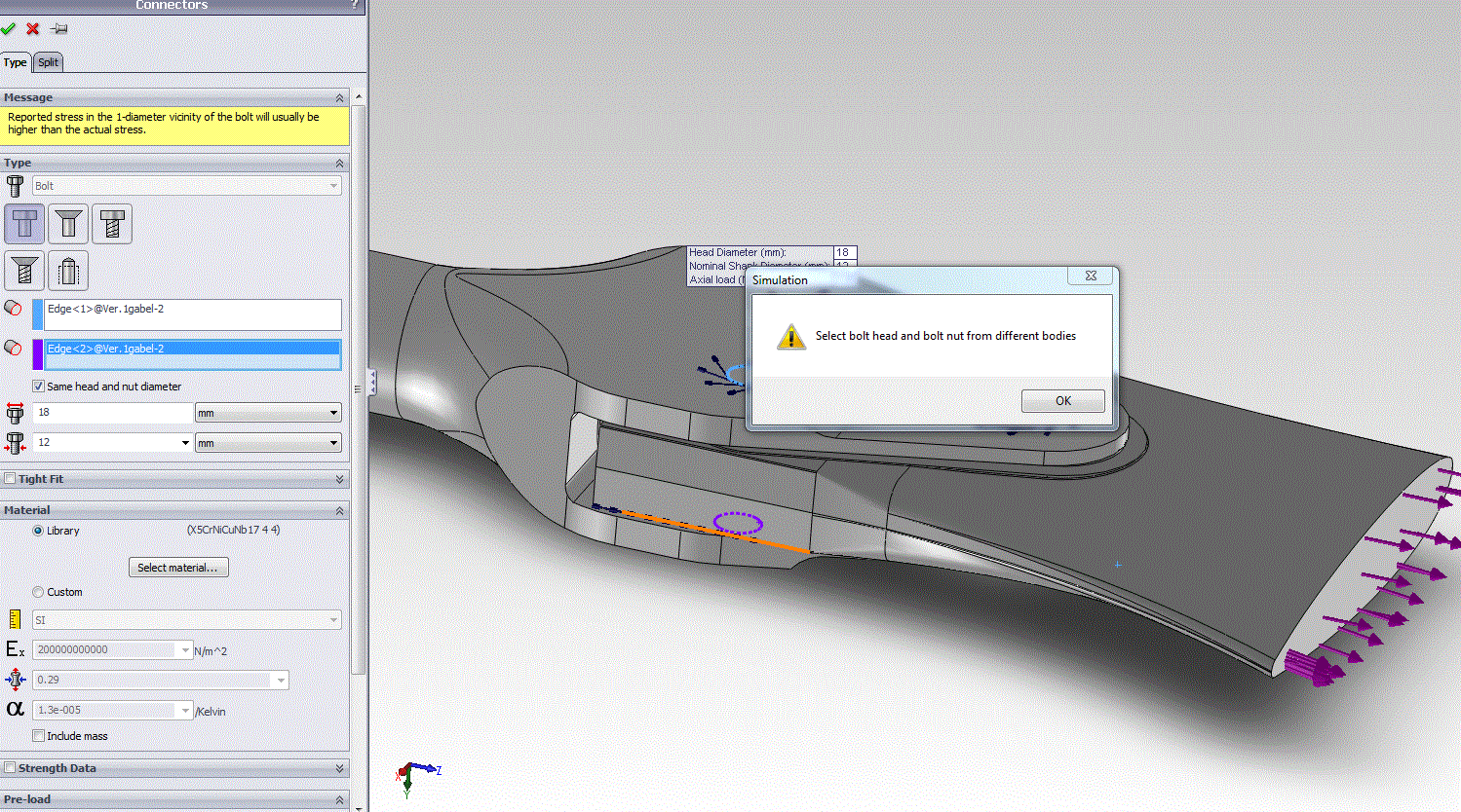

verusche bei dieser Gabel-Rotorblatt-Verbindung eine FEM Analyse duchzuführen.
Irgendwie bekomme ich die BOlzendefintion nicht hin. Ich bekomme wenn ich die BOlzen definieren möchte (bolzenkopf oberseite der gabel - bolzenmutter untere seite der gabel) die Meldung wie in Anhang2 dargestellt. Ich weis leider nicht wie ich hier in dieser Verbindung die Bolzen richtig definiere.
Wäre super dankbar für eure Hilfe

Kann es möglich sein, da ich keinen Bolzen sehe:
a.) du hast diesen ausgeblendet und selektierst die Kanten der Gabel?
b.) du hast keinen Zusammenbau, sondern ein Multikörperteil?

Also es gibt ein Tutorial(Basketballkorb mit Bolzen an Wand befestigt) für SW Simulation wo eben auch eine Bolzenberechnung durchgeführt wird. Die hab ich durch gemacht und dort verwenden Sie auch keine Bolzen. Sonder Definieren nur die BOlzen. In der Bolzendefintion kann mann auch den Werkstoff etc. festlgenen. Er bringt nur die Meldung, dass ich verschiedene Bodys nehmen soll für den Bolzen, macht für mich aber kein Sinn.

Hallo Vermond,
das Problem bei deiner Verbindung steht in der Meldung beschrieben:
Du musst für diese Art der Verbindung (in deinem Fall - wenn ich richtig sehe - eine Schraube mit Mutter, KEIN Bolzen) UNTERSCHIEDLICHE Komponenten auswählen. Du wählst da aber je EINE Kante EINER Komponente aus. Das funktioniert bei den Schrauben nicht. Bei Bolzen übrigens auch nicht.
Siehe Hilfe:
Bolzen: Verbindet die zylindrischen Flächen zweier Komponenten...
Schraube: Definiert das Verbindungsglied Schraube zwischen zwei Komponenten oder zwischen einer Komponente und dem Boden.
Im Tutorial sind es unterschiedliche Komponenten, die verwendet werden. Damit funktionieren die Verbindungen. Versuche einfach mal, die beiden Flächen von unterschiedlichen Komponenten auszuwählen (ist da keine Bohrung in diesem Ding in der Mitte?), dann klappt das auch.
Viele Grüße, Bee

Geht schon, nur etwas TRICKSEN.
Mit Abspalten kann man auch in einem Teil eine Schrauben oder Bolzenverbindung nutzen.
Aber die Ergebnisse naja. Muss halt jeder für sich entscheiden. Für nen groben Überschlag OK.
Nicht vergessen Komponentenkontakt verbunden . Sonst gibt es eine Fehlermeldung vom Solver.
