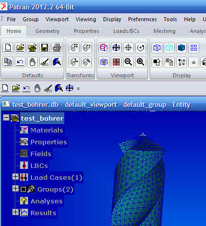

erstellt am: 26. Nov. 2013 09:48    Editieren oder löschen Sie diesen Beitrag!  <-- editieren / zitieren -->   Antwort mit Zitat in Fett Antwort mit kursivem Zitat    Unities abgeben: 1 Unity (wenig hilfreich, aber dennoch)2 Unities3 Unities4 Unities5 Unities6 Unities7 Unities8 Unities9 Unities10 Unities
Hallo John,
bei unserer Schulung haben wir komplexe Geometrien in Patran gemacht, das sagt wohl einiges über den Arbeitsablauf in Mentat aus....man verliert die Assoziierung zur Geometrie
Das hilft wohl nicht allen Anwendern weiter. Willst Du das Modell so aufbauen? Ich behaupte dass man wohl die Spirale auch als extruded hinbekommt, nur die spitze wird dann hakelig, und auf die kommts ja oft an...
ich hab sowas mal probiert und schlecht ist an Mentat, dass er rundungen in viele Einzelflächen zerlegt, da projeziert man dann schlecht was drauf.
Deine Frage ging ja an Profis, ich glaube dass die Läden wo echt 10 Berechner+ sitzen entweder in china vernetzen lassen oder mit was anderem arbeiten.
Christian
erstellt am: 26. Nov. 2013 11:07    Editieren oder löschen Sie diesen Beitrag!  <-- editieren / zitieren -->   Antwort mit Zitat in Fett Antwort mit kursivem Zitat
Hallo Christian,
das jpeg von dir sah schon recht gut aus.
Auf eine Supergenauigkeit kommt es bei dieser Projektarbeit in unserem Masterstudiengang auch nicht an.
Ich möchte anschließend die Auswirkungen der Schnittkräfte (Torsionsmoment)am Bohrer auswerten und mit den
Ansysergebnissen vergleichen. Kann ich ein Patran-Netz auch in Mentat importieren ? Da wir aus konstruktiver
Seite noch kleine Änderungen an der Bohrerspitze durchgeführt haben wäre es nicht schlecht wenn du mir sagen
könntest wie du den Bohrer vernetzt hast.
Beste Grüße
John
ckausp
Ing
Sehen Sie sich das Profil von ckausp an!   Senden Sie eine Private Message an ckausp  Schreiben Sie einen Gästebucheintrag für ckausp
Beiträge: 29
Registriert: 21.10.2010
Windows Vista
ProE WF 4
Pro-Mechanika
Marc+Mentat 2013
Patran 2012
erstellt am: 27. Nov. 2013 08:10    Editieren oder löschen Sie diesen Beitrag!  <-- editieren / zitieren -->   Antwort mit Zitat in Fett Antwort mit kursivem Zitat    Unities abgeben: 1 Unity (wenig hilfreich, aber dennoch)2 Unities3 Unities4 Unities5 Unities6 Unities7 Unities8 Unities9 Unities10 Unities
hallo john,
also wenn du Patran zur Hand hast geht das da genauso wie du´s für Mentat beschrieben hast.
(ausser dass du nicht die Flächen ausrichtest sondern die Flächenelemente nach der Erzeugung)
file import iges
meshing surfaces tria
da kann man bischen rumspielen, mit Meshseeds oder Parametern, meist hybridmesh
equivalence nodes
verify boundaries + normals(weiss nicht in welche richtung)
mesh solid und da kommen die tria in die input list.
dann brauchts da ein Material + property
export über
analysis/current group/analysis deck
der schreibt dann was raus was du in mentat als marc input einliest, mit endung *.dat
ck

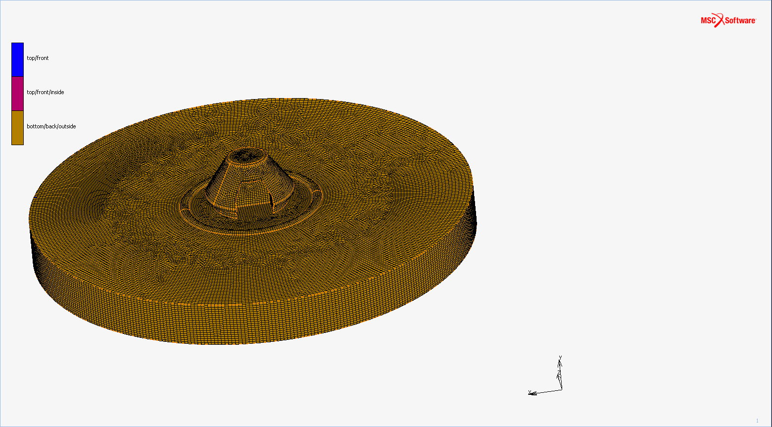

erstellt am: 27. Nov. 2013 15:16    Editieren oder löschen Sie diesen Beitrag!  <-- editieren / zitieren -->   Antwort mit Zitat in Fett Antwort mit kursivem Zitat    Unities abgeben: 1 Unity (wenig hilfreich, aber dennoch)2 Unities3 Unities4 Unities5 Unities6 Unities7 Unities8 Unities9 Unities10 Unities
ich habe auch Probleme beim Vernetzen von 3D-Geometrien mit Marc/Mentat.
Habe die Aussenflächen vollständig vernetzt und auch auf die Orientierung der Flächen geachtet (s. Bild)
Wenn ich aber den Befehl "Hexmesh! > all existing Elements" ausführe bekomme ich immer die Fehlermeldung:
Error in Input Surface Mesh
  The Edge with Points:      176        176
  Is Connected to more than 2 Elements
  This means that the outline of Mesh has T junction edge
ERROR: Parameter not checked
WARNING: The input mesh is not correct!
Der Punkt 176 ist zwar vorhnden, er lässt sich aber nicht editieren, löchen oder anzeigen.
Ich komme nur über "show" an die Koordinaten ran.
Weiß jemand was ich falch gemacht habe oder was die Fehlermeldung zu bedeuten hat???
freue mich über jede Hilfe

erstellt am: 28. Nov. 2013 11:34    Editieren oder löschen Sie diesen Beitrag!  <-- editieren / zitieren -->   Antwort mit Zitat in Fett Antwort mit kursivem Zitat    Unities abgeben: 1 Unity (wenig hilfreich, aber dennoch)2 Unities3 Unities4 Unities5 Unities6 Unities7 Unities8 Unities9 Unities10 Unities
hallo jron
meine Patran-erfahrung sagt dass da an einer kante elemente nicht auf der aussenfläche liegen sonder in das Volumen reingehen. oder Elemente direkt auf die Kante gelegt werden.
abhilfe:
mal mit select box alles im bereich um die koordinate auswählen.
Labels von faces,elems+ nodes anzeigen lassen, ob da was übereinander liegt.
ab und zu hilft auch das shrinken weiter(plot element size 80%)
Teilbereiche des Netzes löschen und getrennt verifizieren. zb bei dir mit faceflood die mantel- und deckfläche einzeln auswählen und betrachten.
frisst zeit ist aber alternativlos. wenn man kein gemapptes netz baut
